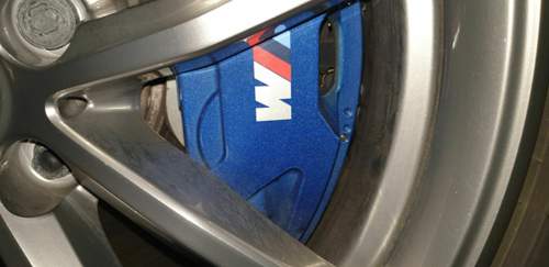

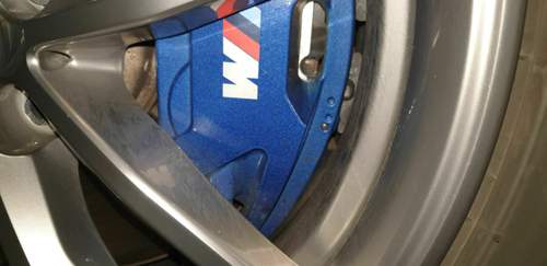

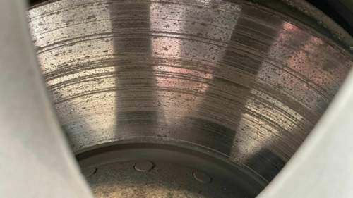

Ich befürchte irgendwas stimmt mit meiner Bremse nicht. Habe den 530e mit M Paket und Blauer M Bremse.
Siehe die Fotos anbei. Das Ganze nachdem ich knapp 400km unterwegs war, also können sie nicht belegt sein oder so.
Zudem: wenn ich anfahre und dann Bremse hört man ein deutliches Kratzen. Bei schneller Fahrt aber bisher kein klassisches Rubbeln.
Was auch noch seltsam ist. Wenn ich ein paar mal kräftig gebremst habe lässt die Bremswirkung stark nach. Ich muss dann das Pedal halb durchdrücken bevor überhaupt eine Bremswirkung beginnt. Habe dann ein „teigiges“ Gefühl.

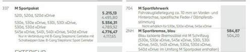

@CTD schrieb am 21. Januar 2021 um 18:25:57 Uhr:
Steht u.a. in der Preisliste: nicht geeignet für 17 Zoll
Wo genau ? Hab’s nicht gefunden
https://air.bmwgroup.com/.../..._EURO_ZuLa_ab_07_17_Stand_17.02.17.pdf
***) 17" nicht in Verbindung mit SA 2NH Sportbremse
Ich habe aber…
file:///C:/Users/seertl/Documents/BMW_5er_Limousine_Preisliste_November_2020.pdf
oder habe ich einen Denkfehler...
M-bremse

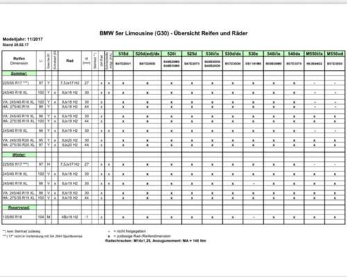

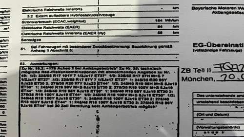

Das steht im COC Papier siehe Bild 1
Allerdings steht in der Tabelle etwas anderes, siehe Bild 2
Im fahrzeugschein wiederum ist nur die im Sommer gefahrene Mischbereifung in 18 Zoll eingetragen.
Hm?
Mal unabhängig von COC & Co: Du müsstest doch sehen können, ob es an der Innenseite der Felgen im Bereich der Bremssättel irgendwelchen Abrieb oder Auffälligkeiten gibt.
Klar ist, die M-Sportbremse ist, egal ob blau oder rot, nicht in Kombination mit 17 Zoll Felgen zugelassen.
Von einer „kleinen M-Bremse“, von der oben einmal zu lesen war, habe zumindest ich noch nie etwas gehört.
Empfehlung: BMW gezielt zur verbauten Konstellation befragen.

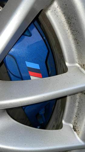

Hier mal ein Bild mit Abstand Sattel Felge... finde ich schon extrem wenig? Und nochmal ein besseres Bild der Scheibe vorne... das sind jetzt dann auch schon eher Riefen die man auch fühlt.
Das Laufbild der Bremsscheibe dürfte mit der Problematik „M-Sportbremse in Verbindung mit 17 Zoll Rädern“ allerdings nichts oder allenfalls als Kollateraleffekt etwas zu tun haben.

@www.wastl: Wurde inzwischen eigentlich (von BMW) aufgeklärt, was das eingangs geschilderte Problem verursacht hat?
Das Auto steht aktuell zur Analyse in einer NDL. Man hat zwischenzeitlich seitens des Vertragshändlers einen Austausch der Scheiben und Beläge einmalig auf „Kulanzbasis“ angeboten.
Zwischenzeitlich aber wie gesagt hatte sich die NDL der Sache angenommen und richtigerweise auf umfassende Diagnose statt bloßem Teiletauschen gesetzt.
Ergebnis noch offen.
