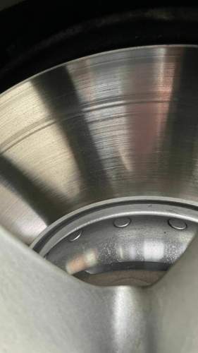

Hallo zusammen
Ich befürchte irgendwas stimmt mit meiner Bremse nicht. Habe den 530e mit M Paket und Blauer M Bremse.
Siehe die Fotos anbei. Das Ganze nachdem ich knapp 400km unterwegs war, also können sie nicht belegt sein oder so.
Zudem: wenn ich anfahre und dann Bremse hört man ein deutliches Kratzen. Bei schneller Fahrt aber bisher kein klassisches Rubbeln.
Was auch noch seltsam ist. Wenn ich ein paar mal kräftig gebremst habe lässt die Bremswirkung stark nach. Ich muss dann das Pedal halb durchdrücken bevor überhaupt eine Bremswirkung beginnt. Habe dann ein „teigiges“ Gefühl.

Sodala heute Auto zurück....bin wenig begeistert.
Es wurden nun doch nur Scheiben und Beläge getauscht.
Als besondere Überraschung zieht das Auto jetzt aber beim starken Bremsen wie verrückt nach links.
Zudem nach der Heimfahrt von knapp 70km sieht die linke vordere Scheibe schon wieder aus meiner Sicht kritisch aus und es bilden sich mindestens 2 Riefen.
Ich bins echt bald leid mit der Karre.

Hm, stark bremsen solltest Du nach dem abholen idealerweise auch noch nicht... Gut ging vielleicht situationsbedingt nicht anders.
Das mit nach links ziehen hatte mein X5 mal auf der Bahn bei 200 und Nässe. War nicht cool. Lag glaube ich am Schwimmsattel + Wasserbildung auf der Scheibe (da reagiert der Wagen glaube ich mit einer "Reinigungsfunktion" und fährt die Klötze dicht an die Scheibe ran). Waren aber auch alte Scheiben. Jetzt sind mittlerweile neue Scheiben + Klötze verbaut. Und es ist Ruhe.
Aber das sieht wirklich interessant aus. Falsch eingebremst schließe ich mal aus... Vielleicht ist bei dir irgendwas im Argen an der Position von Bremssattel(-träger) zur Scheibe.
Das Bild der Bremsscheibe sieht eigentlich bis auf die Riefen gut aus. Sind die spürbar mit dem Fingernagel?

Nunja...mir wurde ja wieder erklärt...Rekuperation lalalala man würde ja nicht so viel bremsen, da wär das normal und ich müsste schon regelmäßig herzhaft bremsen....
Man hat mir jetzt aber keine Hinweise gegeben, was ich mit den neuen Scheiben machen soll. Und ich bin auch kein Mechaniker, dann sollen die die halt vernünftig einbremsen.
Die Riefen kann man bereits wieder spüren, ja.
Siehe mal hier, hat mein Mitfahrer versucht zu filmen...wohlgemerkt einfach nur von 150 runtergebremst, das war jetzt keine Vollbremsung oder so:

Der zieht nach links und du bist recht ruhig dabei, dem nachzugeben und nicht gegenzusteuern... Würde ich jetzt nicht machen bei drei Spuren mit Tendenz nach links... Ansonsten, was soll ich sagen: Da ist was faul. Die Achse wird es nicht sein, sonst gäbe es Vibrationen. Ich tippe wie bereits gesagt auf Bremssattelträger oder den Sattel an sich. Dass da was geringfügig schief oder falsch ist.
Das müsste sich doch auf einem Bremsenprüfstand (wie die beim TÜV/DEKRA) sofort zeigen, als Seitenunterschied in der Bremskraft. Ist ja ein typischer §29 (TÜV) Prüfpunkt.
Eigentlich ist beim "Bremsenschiefziehen" klar, dass in Zusammenschau mit den neuen Scheiben/Belägen es nur ein schwergängiger Sattel (meist an der Vorderachse) sein kann.
Die Rillen sind nur auf einer Seite? Dann ist es meist dieser Sattel, weil dort kleine Fremdkörper zwischen Scheibe und Beläge den Kolben nicht (ist zwar minimal) ausreichend zurückdrücken können.
Um Steuerungseinflüsse (Defekte) der Fussbremse ausschliessen: (glaub ich aber eher nicht)
Probier mal die Feststellbremse während der Fahrt (ca 100km/h) zu ziehen und schau ob das Auto auch dann schief zieht. Die Feststellbremse wirkt nur während der Fahrt gleichmässig mit mittlerer Verzögerung GEREGELT auf alle vier Bremsen, quasi als Notbremse für den Beifahrer. Natürlich ohne Gefährdung des rückwärtigen Verkehrs.
