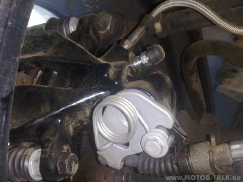

Ich habe gestern an meinem S Bremscheiben, Beläge, Zangen und Halter getauscht und dabei festgestellt, das die Bremscheibe nicht weit genug nach Innen geht oder der Halter Falsch ist.
Ich hatte durch meinen Vorgänger die falschen Sättel drauf mit natürlich auch den falschen Haltern ( nicht innebelüftet "Gierling 38" ). Die Halter musste ich mir natürlich Neu besorgen und da die dann gleich Pulverbeschichtet wurden sind die auch gleich zu dem gegangen.
Jedenfalls passt das ganze um 4 mm nicht zusammen.
Kann es sein, das es für den S6 C4 Unterschiedliche Einpresstiefen von Bremsscheiben gibt, oder sind noch in anderen Modellen Innenbelüftete 269 Scheiben verbaut. Ich gehe davon aus, das die Scheiben nicht die richtigen sind...übrigens sind Zimmermann...aber für hinten hätten die mir gereicht.

Ich habe jetzt nochmal meine alten Scheiben abgemessen in der Tiefe.. die sind tiefer als 59,5 mm wie meine Zimmermänner. Die Scheiben sind also die richtigen...genauso wie die Träger...
Laut Vergleichsnummer gibts nur 2..einen für die kleine Bremsanlage und einen für die S Modelle und Innenbelüftete.
Bedeutet, das irgendo ein Fehler ist.
es gibt 2 unterschiedliche 269er innenbelüftete Bremsscheiben
einmal 4A0 615 601 B und die andere ist 857 615 601
Sind aber beide Identisch von der Höhe her und die eine davon sowieso nicht mehr im ETKA aufgeführt.
Die für meinen S ist die 857 615 601 laut ETKA!!!!!

269mm Bremsscheiben gibt bei Audi mind. 4 verschiedene, am C4 hinten 2 verschiedene.
Einmal 269 x 20 x ca. 59,5 für S4 (auch 4.2) und S6 (auch 4.2 und Plus) Nummer 857615601
Und 269 x 20 x ca. 64,5 für einige Audi 100 Quattro (nicht S4) und A6 Quattro, Nummer 4A0615601B

Dafür gibts die Innenbelüfteten für hinten auch mit einer anderen Topftiefe. Die passen dann beim S natürlich nicht, auch wenn es 269x20 sind

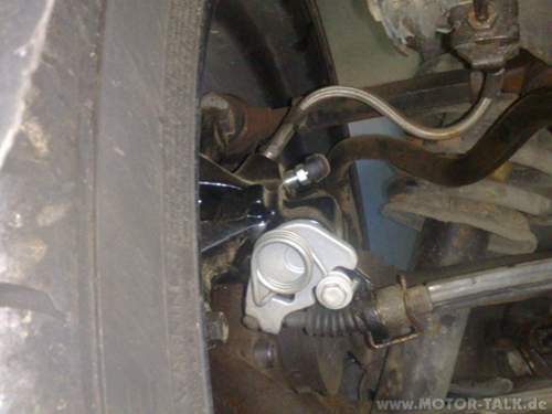

Jetzt habe ich die Bremsen hinten gemacht und immer noch Vibrationen beim Bremsen in der Lenkung.

Wie sehen den die Querlenker aus wenn da was schlägt?
Bremsscheiben evtl. verzogen?
Schon mal mit Winterreifen versucht?
Tritt die Vibration kontinuierlich beim Abbremsen auf oder kann man das eingrenzen?
Mein neuer z.B. hat ein Vibrieren beim Bremsen wenn ich von 160 Runter bremse zwischen 120 und 90 wenn ich drunter oder drüber bin ist es weg...
Querlenker können es eigentlich nicht sein, denn die sind noch nicht so alt und haben auch noch nicht viel Laufleistung... sind die von Meyle HD.
Ich weiß, das die sicher nicht so lange wie Originale halten, aber länger als jetzt sollte das schon sein.
Mein Mechaniker sagt, wenn es Vibrationen in der Lenkung gibt, sind es immer die vorderen Bremsen. Ist so wie bei Dir Maxl. Genau in diesen Geschwiedigkeitsbereichen. Ich hatte gehofft, das das von den hinteren Bremsen kommen würde, denn die waren fertig.

Naa, nicht unbedingt. Vibrationen die man in der Lenkung spürt können viele Ursachen haben.
Damit man hinten eiernde Bremsen vorne im Lenkrad spürt, müssten die hinteren Bremsen schon arg eiern. Und dann würde man auch spüren das es von hinten eiert.
Egal was ich an dem Drecks Bock auswechsle.. Es wird nicht besser.
Irgendwo muss die Ursache, oder die Ursachen ja liegen. Die muss man "nur" finden und beheben.
Was für Räder sind denn auf dem Auto und kannst Du (gute) Bilder von Bremsscheiben etc. machen und einstellen ?
Seit wann ist das Problem da, wie und wann und in welcher Form kommen die Vibrationen ? Und sind es nur Vibrationen oder noch was anderes, z. B. rubbeln, schlagen, wummern, hoppeln... ?
Ja leider.. ich wollte die schon entfernen, aber keine Chance. Die sind inzwischen weich und lassen sich nicht mehr einfach rausziehen das schon versucht. Habe das schon versucht...mit was kann man die greifen und so fest ziehen..... von wegen einfach wieder entfernen.
Warum willst die Dinger raus machen ? Wenn dann geht es am elegantesten indem man sie durchdrückt.
