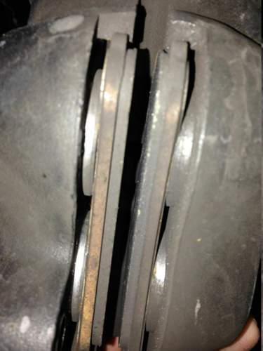

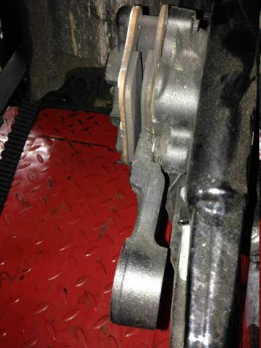

Moin zusammen!
Ich habe meine neuen Reifen nun drauf und mir bei der Gelegenheit die Bremsbelege genauer angeschaut und fotografiert. Also, m.E. sind die noch ganz ok, so dass ich sie erst vor der nächsten Saison in 2018 - wenn der jährliche Oelwechsel wieder ansteht - tauschen lasse.
Was meint Ihr zu der noch vorhandenen Stärke? Welche Belege könnte Ihr empfehlen?
Beste Grüße
day.rider
