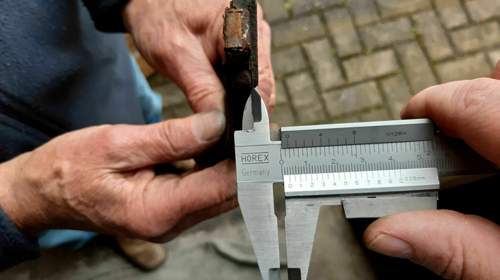

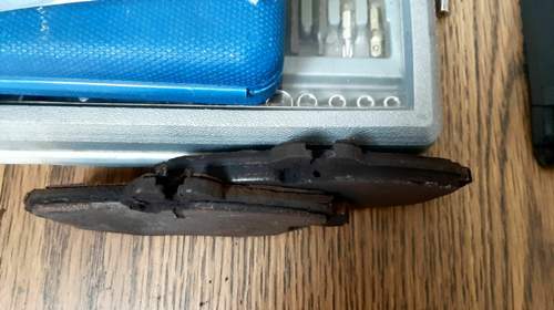

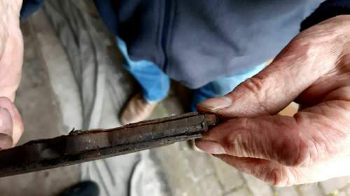

Hab nochmal gemessen. Der innerere Belag hatte noch 2.8 mm und Auflösungserscheinungen. Der Äußere war noch nicht am Verschleißsensor... Paar Bilder..
Grüße Thomas

Sieht so aus, als wenn bei Deinem Schwimmsattel die Führungen schwergaengig oder ausgeschlagen sind.
Innen drückt ja der Kolben direkt. Wenn der äußere Belag nicht ausreichend mitgezogen wird liegt es meist an den besagten Führungen. Sind die schwergaengig, wird immer innen mehr Anpresskraft generiert, sind sie ausgeschlagen kann sich der Sattel verkanten mit demselben Effekt.
Ja, die Bremsscheibe lies sich etwas schwer drehen. Die Bolzen vom Sattel waren eigentlich leichtgängig und geschmiert.... Ich denke der Kolben hat nicht mehr richtig zurückgestellt. Er war weit ausgefahren - waren 55 TKM drinne. Muss mal prüfen wie es jetzt mit den neuen Belägen ist. Falls das immer noch schwer geht brauch ich wohl neue Sättel... Aber beim letzten Wechsel 2016 waren die inneren Beläge auch weiter abgenutzt...
