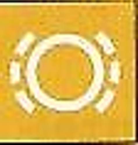

Bei meinem Audi brennt die gelbe runde Leuchte die Bremsbelag anzeigt ! Die Bremsen wurden aber neu gemacht !

Was für eine Lampe ist genau an? ABS lampe? Gibs für die Bremsbeläge ne andere Lampe? Hab keine verschleißanzeige daher frag ich. 🙂
Die Gelbe Warnleuchte !
Leuchte-bremsbelaege
Nur um das nochmal klarzustellen: Die Kontakte für die Verschleißwarnung sind Masseschleifen. In den Belegen ist eine Drahtbrücke eingelassen. Wenn die beim bremsen durchtrennt wird, gibt es die entsprechende Warnung. Das ist also genau andersherum als bei anderen Herstellern bei denen durch die Bremsscheibe ein "Kurzschluss" erzeugt wird.
Leider sind die Kabel im Radhaus den geballten Kräften der Umwelt ausgesetzt. Ein Kabelbruch im Radhaus ist keine Seltenheit. Die Folge ist dann logischerweise das die Warnung angeht, obwohl alles ok ist. Irgendwo am Durchgang vom Radhaus zum Motorraum muss es wohl nochmal eine Verbindungsstelle geben, die du im Zweifel auch für die Diagnose überbrücken kannst. Da müssen aber andere weiterhelfen, die kenne ich nicht.
Im übrigen: Du hast die Bremsen wechseln lassen? Ich bin kein Freund davon Sicherungssysteme (und scheinen sie noch so einfach/sinnlos etc.) zu überbrücken. Gar kein Freund bin ich davon, Sicherungssysteme an fremden Fahrzeugen zu überbrücken und dem Halter nichts davon zu sagen 😉
