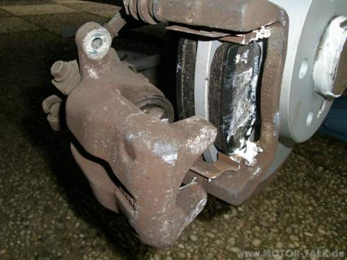

vor 2 Jahren und etwa 15.000km wurde mir in einer Werkstatt gesagt der Bremsbelag samt Scheiben würde wohl bald fällig sein (max. 5.000km und es wäre soweit). Nun war ich vor etwa 3 Monaten bei einer anderen Werkstatt um meine neuen Winterreifen montieren zu lassen. Ich wurde dann darauf hingewiesen, die Beläge müssten dringendst bewechselt werden, es sei total gefährlich das Auto überhaupt noch zu fahren. Ich habe den Belag aber im Auge und schaue immer wieder nach ob es noch passt. Ehrlich gesagt hat sich da in den letzten 15.000km kaum etwas getan. Ich fahre ja auch hauptsächlich Autobahn. Aufgrund der Aussage der Werkstatt (hatte die bisher für sehr fähig und ehrlich gehalten) bin ich nun doch etwas verunsichert. Anbei seht ihr Bilder von den Belägen vorne rechts und links.
Bild 3: Das grüne ist doch der Belag und das rote der akustische Verschleißwarner, oder?
Was meint ihr? Sind die Beläge wirklich durch?

Ok, Stan. Ich kann verstehen, daß Du bei diesem Thema emotional reagierst und bedaure sehr, daß Deine Frau durch technisches Versagen ums Leben kam.
Ich diskutiere hier rein auf der Sachebene. Die rein technischen Fakten liegen auf dem Tisch und wurden schon mehrfach erläutert. Auch ich sage nicht, daß die Bremsen des TE sicher in Ordnung sind sondern habe ihm in diesem Beitrag empfohlen, die auf den Bildern nicht sichtbaren Beläge noch zu prüfen. Fakt ist aber: wenn die Beläge (bzw. die Scheibe) ihr Verschleißmaß nicht erreicht haben, müssen sie nicht getauscht werden (Und alle anderen Faktoren wie Tragbild, Korrosion --> Beweglichkeit der Beläge, Bremsfähigkeit und Zustand der BreFlü müssen natürlich auch in Ordnung sein.).
Fakt ist auch: Es gibt keine 100 %-ige Sicherheit. Als Ingenieur lernt man die Dinge auf eine geforderte Sicherheit hin auszulegen. Diese Sicherheit schließt eine gewisse Wahrscheinlichkeit des Versagens mit ein, je höher das Gefährdungspotential, desto höher der anzulegende Sicherheitsfaktor. Bei Bremsen muß dieser Faktor enorm sein, und deren Sicherheit ist in aller Regel gewährleistet, selbst bei Erreichen des Verschleißmaßes. Warum nur in der Regel? Deshalb: Nie ist Sicherheit absolut.
Schon gar nicht ist die Sicherheit zwingend höher, wenn man die Werkstatt ans Auto läßt statt selbst zu schrauben. Beispiel, meine neueste Erfahrung (nicht die einzige): Zentralschraube für die Radnabe, die 8.8er mit 16er Durchmesser. Die wird bei meinem Wagen mit 200 Nm + 180° angezogen. Ich konnte diese Schraube mit einer Hand ohne Anstrengung lösen, nachdem die Werkstatt mir die Achsmanschetten gewechselt hat. Ganz ehrlich: da pfeife ich doch auf die Garantie, mache es selbst und weiß wenigstens, daß an den sicherheitsrelevanten Teilen meines Wagens gute, weil korrekte, Arbeit geleistet wurde.
Keiner kann übrigens garantieren (wie Du es ironisch von mir fordertest), wie lange Bremsen halten, und das unabhängig davon, wieviel Belag noch drauf ist. Genau aus diesem Grund gibt es ja ein Verschleißmaß. Es ist unabhängig von allen Faktoren, die die Kilometerleistung mit einem Bremsensatz beeinflußen (Fahrzeugmasse, Bremsbelägfläche und -zusammensetzung, Scheibenart (belüftet oder nicht), Fahrweise, Topographie des Einsatzortes (bergig, hügelig, eben) und vieles mehr) und besagt lediglich, daß die Bremsen bis zu diesem Maß eine bestimmte Bremsfähigkeit besitzen und damit eine ausreichende Sicherheit bieten.
Von dieser Regel gibt es Ausnahmen, wie die, die Du beschrieben hast. Daraus kann man aber eben nicht zwingend schließen, daß in allen anderen Fällen das vom Hersteller vorgegebene Verschleißmaß ungültig ist und Beläge vorzeitig getauscht werden müssen. Im Gegenteil: Bremsenversagen kann viele Ursachen haben, und solange die Beläge noch im grünen Bereich sind, würde ich diese erstmal nicht als ursächlich für das Versagen in Betracht ziehen. Oder waren sie schon unter Verschleißmaß? Dann ist das Beispiel fehl am Platz, denn niemand hier vertritt den Standpunkt, daß das Verschleißmaß vernachlässigt werden darf.
Eine Möglichkeit für das Versagen von Bremsen ist zum Beispiel eine Fertigung beim Zulieferer, welche nicht den gültigen Normen bzw. Herstellervorgaben entspricht. Mit ist z.B. einmal ein Bremsbelag einfach von der Trägerplatte abgefallen, dahinter gab es nur noch Rost. Und diese Beläge waren gerade zur Hälfte verschlissen. Seitdem kaufe ich keine Beläge mehr bei einer bestimmten Autoteilekette. Ähnliches ist mir mit Bremsenteilen namhafter Hersteller nie passiert, sie waren zwar teurer, hielten aber stets problemlos bis zum Erreichen der Verschleißgrenze durch.
Ist aber letztlich alles wurscht. Denn Du diskutierst auf der Gefühlsebene, was daran deutlich wird, daß Du mich als Person abwertest ("obwohl du kein Stück besser bist wie derjenige..."😉 und als Hobbyschrauber bezeichnest, ohne meine Profession zu kennen. Ich halte Dir zugute, daß Du in diesem Bereich eine schreckliche Erfahrung gemacht hast. Es ist kaum möglich, von verschiedenen Ebenen (Emotion vs. Sachebene) aus vernünftig zu diskutieren oder gar auf einen Nenner zu kommen. Darum werde ich die Diskussion mit Dir weder auf technischer noch auf persönlicher Ebene weiter vertiefen.
Ich wünsche allen eine unfallfreie Fahrt und stets 2 mm Belag zwischen dem Metall.
Mindestens.
Mit freundlichen Grüßen.

Einen Verschleißkontakt für acht Beläge!
Ich schau da bei jedem Räderwechsel oder wenn das Fz. gerade auf der Bühne ist, mal hin. Die Verschleißanzeige brauch ich da nicht.
Also die Sättel haben keine Risse,die sind aus Gußstahl und das ist der Gußgrad. (Hätte ich als Gußputzer diese Arbeit abgeliefert,hätte ich nen Verweis)
Die Bremsanlage sieht allg. sehr stark vergammelt aus,von guten Service und Wartung sehr weit entfernt. Da sieht mein 11 Jähriger aus wie Neuwagen.
Wenn man bis zum Ende der Beläge fahren möchte,Bitte schön. Ich sehe aber ganz klar das zwischen Klötzer und Sattel sehr viel Schlamm,Rost,eben Gammel sitzt. Die Scheiben entrosten würde auch nicht schaden...
Bie Klötzer gehören gewechselt,ganz klar. Wann kommst du wieder dazu ? Wenn es eh schon gesagt wurde und die Räder runter sind,kann man auch gleich die Klötzer mit machen...
