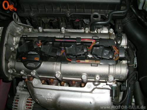

Es handelt sich bei der Werkstatt um keinen Seat Händler, sondern es ist eine freie Werkstatt. Eine blöde Frage von mir. Muss ich die Zündspule ausbauen, um zu erkennen ob es alt oder neu ist?
Habe nur Fotos vom eingebauten Zustand.
Img-20160709-190802
Img-20160709-115912
Img-20160709-190753
Ja Hmmm
Meine Meinung.
Die Spule auf Bild 1 ist definitiv nicht neu.
Bei den anderen Bildern kann ich auch kein Neuteil entdecken.
Begründung:
Die Aufkleber haben sich schon geöst und sind Schmutzunterwandert.
Fahre mal zu einer Prüfstelle (TÜV) die sollen sich das mal ansehen.
auf den Spulen ist meistens ein kleiner Kreis ,so 5m,m wie ne Prüfplakette ,da ist das Datum erkennbar.
Dies ist aber jetzt nur meine Fotomeinung ,eventuell sieht es ja auch ganz anders aus in Natura
Welche Aufkleber?
Das was du siehst ist vergossenes Kunstharz, darin eingelastert die Schrift.
Die Spulen sehen definitiv neu aus.
Definitiv keine Erstausrüstung, da dort zuerst das Seat/VW Logo und die Konzern Telenummer drauf sein müsste.
Hier steht Beru und die Beru Teilenummer drauf, also (auch wenn Beru Erstausrüster wäre) wurde die Spule schonmal gewechselt.
Ich behaupte die Werkstatt hat die Spulen gewechselt.
Die Teile bei meinem 1,4 er Caddymotor sind garantiert noch die ersten. Wenn da Beru draufsteht, sollten die auch ersetzt worden sein.

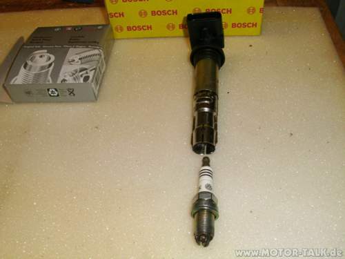

th
Z-1
Z-2
Glaube auch nicht, daß ne Werkstatt sich so etwas erlauben kann (Teile berechnen, die nicht getauscht wurden) Ich hab keine Werkstatt (Gelegenheitsschrauber), und würde nie auf die Idee kommen.... Hier noch eine ehrliche Reparatur eines Golf 4 Motors vom Bekannten. Motorkontrolle blinkt, eine neue Bosch Stabzündspule für 32 € eingesetzt, und lief wieder. Eine fällt auf....😕
th
1-zuendspulen
4-zuendspule-kerze
