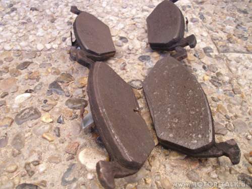

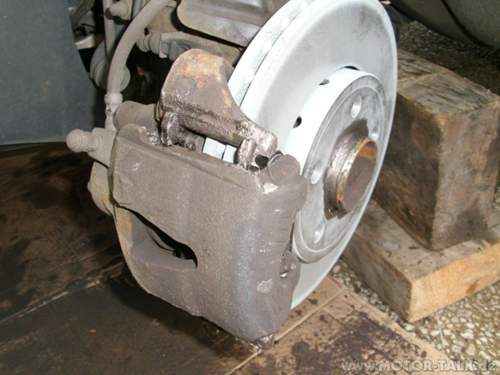

Diese hier hatten ca 100.000 an der Vorderachse gelaufen, hätten auch noch ne Weile gehalten. Der Besitzer hatte neue Beläge/Scheiben besorgt, und rauf damit.
Wenn die Beläge nahe der Verschleißgrenze sind, leuchtet (wenn vorhanden) die Verschleißkontrolle, und (wenn vorhanden) die Kontrollampe Bremsflüssigkeit. Im fortgeschrittenen Stadium fängt es an zu kratzen, schleifen, dann ist der Belag weg, und es "bremst" Metall auf Metall. Im Endstadium merken es trotzdem einige Fahrer nicht, das da etwas nicht stimmt.
So wie eine Bekannte die mit kreischender Bremse nach Norwegen fahren wollte. Oder der Audi 80 GT Fahrer, der keine Scheiben mehr hatte, und sich wunderte, daß der Wagen nur hinten bremst. "Mein Bremspedal ist so merkwürdig". Kein Wunder, die beiden hauchdünnen Metallplatten (die mal Beläge waren) berührten sich, ein Kolben war schon aus dem Bremssattel geflutscht, Bremsflüssigkeit ausgelaufen. Das sind allerdings Extremfälle.

1-bremse-skoda-vorne
4-belaege-und-scheiben-neu
5-alte-belaege
