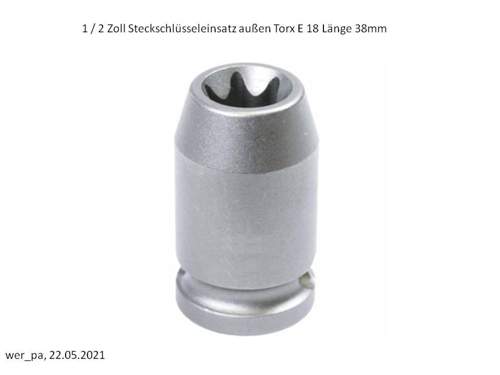

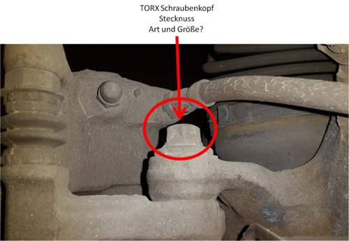

Hast Du beim ab-, anmontieren des Bremssattels vom Radträger ( TorxSchraube E18) einen normalen handelsüblichen Nuss verwendet, oder einen besonderen, z.B. vom Mercedes?
Also ich habe eine normale Torx Nuss verwendet.

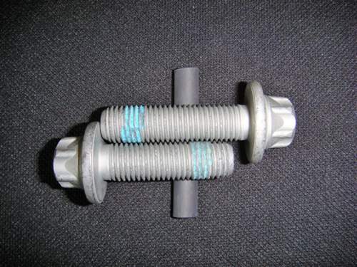

Allerdings habe ich die Schraube ersetzt durch eine neue.
Damit sich die Kratzer in Grenzen halten am Schraubenkopf.
Ich denke das ist kein großes Thema, das Drehmoment bekommt man ja genauso exakt eingestellt - egal mit welcher Nuss, solange sie fest greift.
Von Hazet gibt es auch die Mercedes Nuss, aber das ist natürlich teuer.
Die 1/2 Zoll Stecknuss E18 außen Torx, kann man überall im I-Net erwerben.
Und bitte daran denken die Schrauben zu erneuern (selbstsichernd) und das vorgegebene Anzugsmoment einhalten.
