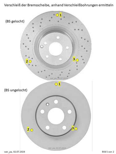

In diesem Zusammenhang ist natürlich auch der Verschleiß (Restdicke) der VA Bremsscheiben zu ermitteln, da diese am Außenrand schon einen deutlichen Grad aufweisen. Bei orignal MB Bremsscheibe sind zur Beurteilung der Verschleißgrenze Bohrungen (Siehe Bild 1) eingebracht, die bei Bremsscheiben aus dem Zubehörhandel nicht vorhanden sind. Folglich ist bei diesen Bremsscheiben die Reststärke nur messtechnisch ermittelbar (Siehe Bild 2 - 4). Bei einem Bremsscheibenwechsel sind die selbstsichernden Befestigungsschrauben (Beispiel Bild 5) für den Bremsattelträger ebenfalls zu erneuern. Hierfür benötigt man ein spezielles Werkzeug (Siehe Bild 6)
