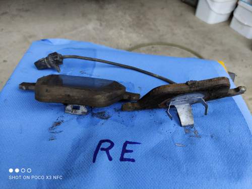

habe Bremsbeläge vorne gewechselt (quattro). Auf beiden Seiten dasselbe Bild: Der Belag mit dem Verschleißsensor dran ist komplett runter, der Belag auf der Außenseite dagegen noch auf 60% der Dicke vom Neuzustand.

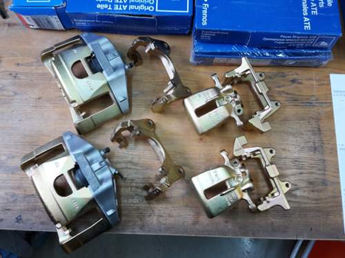

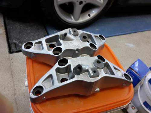

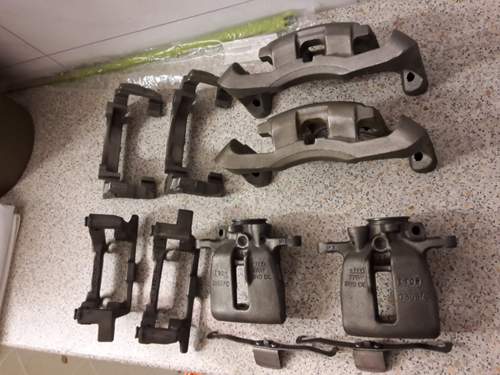

Also es wurden die Bremssattel und Bremssattelträger entrostet (Essigessenz) und wurden neu Verzinkt.
Der Alu-Teil vom Bremssattel wurde außen Glasperlgestrahlt (Der Bereich wo der Kolben läuft wurde dabei abgeklebt) und Anbauteile erneuert.
Beim Zusammenbauen wurden alle Dichtungen und Gummihülsen ersetzt.
Danach wurde alles mit 2k Bremssattellack silbern bestriechen. Funktionsflächen habe ich versucht vom Lack frei zu lassen.
Siehe Fotos

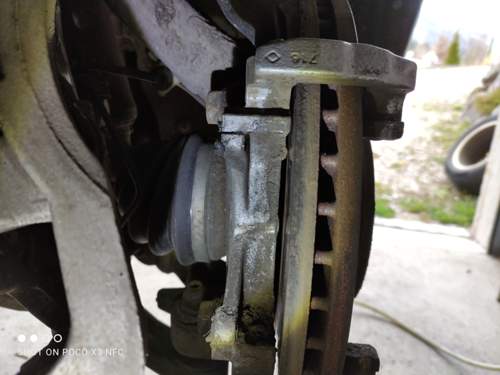

Irgendwie Scheint aber der Sattel nicht richtig zu "schwimmen".
Die Führungshülses/Bolzen sind leichtgängig?
Ich denke schon das das schwimmen ausreichend möglich ist.
Lässt sich per hand weiter freistellen. (Spalt zwischen Bremsbacken Scheibe kann ohne Werkzeug aufgeschoben werden)

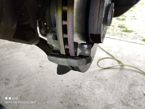

Nein. Wenn die Innenseite (Kolben) nicht richtig zurück geht, dann wird diese mehr verschlissen.
Kenne ich von den Bremssätteln A4 B7 hinten, sind ohne elektronischen Feststeller. Dort ist für die Handbremsbetätigung eine Welle vom Kolben nach Aussen geführt. Wenn nun die Rückstellung des Kolbens nicht mehr korrekt funktioniert, hat man Innen den Klotz schneller runter auf ein paar Millimeter, der Äußere ist hingegen kaum abgenutzt.
D.h. der Innere Klotz schleift immer ein wenig an der Scheibe. Und das soll er nicht.
Führungshülse/Bolzen gehen auch schön leichtgängig?
@A4TDI-Fahrer schrieb am 8. Januar 2023 um 21:08:51 Uhr:
Nein. Wenn die Innenseite (Kolben) nicht richtig zurück geht, dann wird diese mehr verschlissen.Kenne ich von den Bremssätteln A4 B7 hinten, sind ohne elektronischen Feststeller. Dort ist für die Handbremsbetätigung eine Welle vom Kolben nach Außen geführt. Wenn nun die Rückstellung des Kolbens nicht mehr korrekt funktioniert, hat man Innen den Klotz schneller runter auf ein paar Millimeter, der Äußere ist hingegen kaum abgenutzt.
Danke, dein Bild mit deiner Schilderung ist ein guter Anhaltspunkt.
