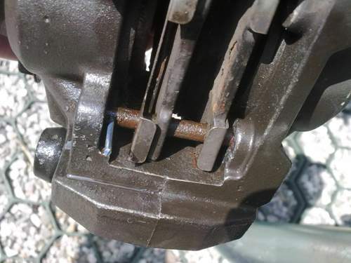

Bremsbeläge festgegammelt
Kürzlich hab ich mir ja eine zweite Knubbel im Ibäh für schmales Geld geschossen. Nun handelte es sich bei dem bedauernswerten Exemplar im ein Standzeug statt Fahrzeug. Um ihr neues Leben einzuhauchen, wird sie nun aufgehübscht. Leider lässt sich der gammelige bremsbelagtragende Bolzen trotz Fluchen, WD40, Mobilisierungsversuchen mit eingschlagenen Stahlnadeln (sh.Foto) keinen µ bewegen. Kennt jemand noch einen Insider-Tipp, das Teil zu lösen ohne die Bremse auseinander zu frickeln? Stahlflex hat die Gute schon und die Bremsflüssigkeit ist ein Jahr alt. Eigentlich bin ich zu faul, die ganze Sauerei komplett durchzuziehen.

sicher soll der TE die Manschetten nicht einsauen,
sonder die Bolzen und deren Sitze ansprühen - egal mit welchem Kriechöl ob CARAMBA oder ADDINOL, das ist immer negativ für das Gummizeugs in Sattel/Zangen.
Wenn da son Bolzen rostig versetzt ist und man will die gesamte Bremse wieder gangbar haben, muß man nicht unbedingt ne Bremsenüberholung machen.
Im Übrigen,
Profischrauber reinigen solche Sachen allg im Teilewaschgerät unter zu Hilfenahme von Messingbürsten – Verschleißteile inklusive aller Gummis werden dann erneuert!

Dann muss ich wohl mal bei Bihumi auf einen Kaffee aufschlagen 😁. Damit es sich auch wirklich lohnt, nehm ich einfach die vorderen gleich mit. Bis zu Dir wär´s etwas arg weit.......
Klar, ich mach das. Bau die Dinger raus und ich schall sie und zerleg sie. Kein Problem für meine Kaffeemaschine...😉
Ich würde sie auch ins Ultraschallbad schmeissen. Kann Mopedsammler da nur beipflichten. Mach das auch immer . Nach 20 Minuten bei 60 Grad mit geeignetem Lösemittel, ich hab Tickopur in Verwendung, kommen die sauber raus und lassen sich dann auch zerlegen. Wenns sehr arg ist dann vielleicht ein 2. Durchgang. aber sicher nicht öfter. Die einzelnen Teile dann nochmals schallen und alles ist wie neu...😁
Könnte mir meine Werkstatt ohne Ultraschall nicht mehr vorstellen. Schmeiss mittlerweile alles was vergammelt ist zuerst mal rein und dann ist das zerlegen viel einfacher.🙂
Nun, natürlich weiß ich nicht, wie Profis das machen, schließlich bin ich keiner. Aber ein Teilewaschgerät habe ich auch, sogar ein recht großes. Und ich verfüge über ein Sortiment Messingbürsten.
Das Problem bei solch vergammelten Teilen ist, dass man da, wo der Dreck innen drin sitzt, eben nicht rankommt und das dann eben nicht auseinander bekommt. Demzufolge benutze ich den Teilwascher zur oberflächlichen Reinigung, allerdings auch größerer Motorenteile etc.
Da ist ein Ultraschallgerät eben was für faule Leute. Man schmeißt erstmal den ganzen Sattel rein, drückt auf den Knopf und lässt das Ding die nächsten 30 Minuten unbeachtet. In der Zeit kann man was Anderes machen, wie ich z.B. gerade, nämlich unsinnige Beiträge in MT schreiben, während hinter mir der Vergaser vom Sepp im Schaller rasselt. Ich bürste das nach dem Schallen und Spülen auch mit Messingbürsten ab.
Was man verwendet, ist individuell. Tickopur ist ziemlich teuer, außerdem muss man sehr aufpassen, Tickopur ist nicht gleich Tickopur. Ich hab mal das Falsche erwischt und war über einen zuvor silbernen, hinterher rabenschwarzen Vergaser entsetzt. "Nicht für Leichtmetalle" war dann da drauf zu lesen.
Gute Ergebnisse ohne Gefahr für den Werkstoff habe ich mit einem leicht (zitronen-)sauren Medium mit etwas Spülmittel.
Ich denke, wie das wirkt und funktioniert, kann man in der von mir erstellten und verlinkten pdf der Kawasaki - Bremse gut erkennen, da muss ich nicht mehr viel dazu schreiben. Auf dieser Seite findet man noch ein bißchen mehr über Vergaser und Tanks.
Dass Profis am liebsten Neuteile verwenden, weiß ich. Ich weiß aber auch, was Neuteile kosten (z.B. eine Nadeldüse für GPZ 500 S 36 Euro)
Daher versuche ich immer, Vorhandenes zu erhalten, sofern es noch brauchbar ist. Bei den Gummimanschetten von Schwimmsattelbremsen war das bisher immer möglich.
Eine komplette Bremsenüberholung mach ich bei alten Bremsen immer. Man sieht ihr nämlich von außen nicht an, wie es drinnen aussieht. Man schaue sich bitte die Kristalle genau an, dann braucht man wenig Fantasie, wie lange es dauert, bis eine solche Bremse streikt. Und der Aufwand ist vergleichsweise gering. In einer Stunde ist das erledigt, Aus- und Einbau und Entlüften inclusive.
Ich hab das Tickopur TR3 in Verwendung, das greift die Vergasergehäuse nicht an.

Und wenn bei iesem Sattel wirklich nix mehr hilft, hätte ich als letzten Versuch folgendes anzubieten:
Salzsäure aus dem Baumarkt, Eimer mit Natronlösung, Schutzbrille.
Sattel komplett ausbauen,
so halten, daß der klemmende Stift unten ist,
mit einer Pipette vorsichtig die Säure auf den Stift und besonders die Bohrungen geben,
Der Rost auf dem Stift wird sich ruckzuck auflösen.
Das Eindringen in die Bohrungen durch Ruckeln an dem Nagel unterstützen.
Wenn gelockert, durch Eintauchen in die Natronlösung die Säure neutralisieren und kräftig mit Wasser nachspülen.
Tja, wenn das auch nicht funzt, ist eh Hopfen und Malz verloren.
Ich fahr mit drei Bremssätteln zu Bihumi Kaffee-Saufen <img src="/images/smilies/biggrin.gif" alt="" />.
Wenn sich die richtigen Forumsmitglieder zusammen tun, können sie das Moped in den Orbit schießen damit die beim Wiedereintritt entstehende Wärme den Bolzen lockert. Mit dem Gaschromatographen können sie dann das übrig gebliebene Häufchen Asche analysieren um daraus den Bolzen extrahieren zu können. Nach gründlicher Reinigung mittels Ultraschall können sie das Ergebnis dann in Säure auflösen.
Oder ihr wartet bis jemand kommt der gerade nicht seine Tage hat und mit dem Hammer draufhauen kann.

Und das geht so: das eingangs gezeigte Bild sieht nicht danach aus als müsste man mit Kanonen auf Spatzen schießen. Ein paar beherzte Hammerschläge auf den Durchschlag, ein Zweiter muss dabei mit einem schwereren Hammer gegenhalten und ich gehe jede Wette ein, dass der Bolzen flutscht.
