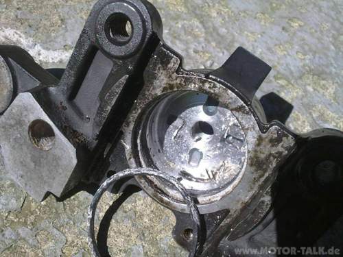

Kürzlich hab ich mir ja eine zweite Knubbel im Ibäh für schmales Geld geschossen. Nun handelte es sich bei dem bedauernswerten Exemplar im ein Standzeug statt Fahrzeug. Um ihr neues Leben einzuhauchen, wird sie nun aufgehübscht. Leider lässt sich der gammelige bremsbelagtragende Bolzen trotz Fluchen, WD40, Mobilisierungsversuchen mit eingschlagenen Stahlnadeln (sh.Foto) keinen µ bewegen. Kennt jemand noch einen Insider-Tipp, das Teil zu lösen ohne die Bremse auseinander zu frickeln? Stahlflex hat die Gute schon und die Bremsflüssigkeit ist ein Jahr alt. Eigentlich bin ich zu faul, die ganze Sauerei komplett durchzuziehen.

Der kleine Mist-Bolzen hat Caramba-Rostlöser, Eisspray, wohlmeinenden Schlägen mit dem Hammer und meinem gesamten Vorrat an Flüchen widerstanden. Jetzt sind die Bremsen allesamt abgeschräubert und werden zeitnah Bihumi´s Schallbad überantwortet.

Es ist vollbracht - nach 5 Kaffee, einem abgebrochenem Dichtungskratzer, Einsatz von Bohrmaschine und Linksausdreher ist das kleine Drecksteil Geschichte.
Es bedurfte dann aber doch der kompletten Skelettierung und Zerlegung des Sattels. Hier war mal wieder die Qualität der Suzuki-Schrauben bewundernswert - Bild 1.  Schon bei der Androhung der Ratsche war der Innensechskant rund, um dann aber hartnäckig weiteren Amtshandlungen zu widerstehen. Massiver Einsatz der Bohmaschine und diverser Ausdreher ließ das Schräuberchen dann aber doch kapitulieren. Der kleine Bolzen war so festgerostet, dass erst Schraubstock und massive Gewalt Erfolg brachten - Bild 2. Das dritte Bild mag illustrieren, warum die Zerlegung aber letztlich der Königsweg war.

Eine (in Alu) fest gegammelte Schraube sagt nichts über deren Qualität aus, wenngleich der Sechskant des Inbus durch rutscht und diesem evtl/uU bereit ein nicht serielles Tuning wiederfahren ist.
Eine Inbus-Schraube für diesen Zweck ist sicher eine 8.8 ausreichend und darf bestimmt sogar (weiß die DIN grad net) in Niederkopf sein
Ausdrehen müsste auch was von Tx funzen, allerdings dann mit Schlag-Schrauber.

Also ohne Flachs: Twindance hätte nie eine Chance gehabt, den Bolzen mit "Hausmitteln" zu ziehen. Ganz ehrlich! Erst eine Halbierung des Sattels machte es möglich, diesen Bolzen zu ziehen. Und unser Twindance hat alles allein gemacht! An der Stelle: Reschpekt, Doc...Twinny...hätt ich Dir nicht zugetraut! 😛
