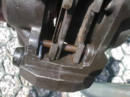

Kürzlich hab ich mir ja eine zweite Knubbel im Ibäh für schmales Geld geschossen. Nun handelte es sich bei dem bedauernswerten Exemplar im ein Standzeug statt Fahrzeug. Um ihr neues Leben einzuhauchen, wird sie nun aufgehübscht. Leider lässt sich der gammelige bremsbelagtragende Bolzen trotz Fluchen, WD40, Mobilisierungsversuchen mit eingschlagenen Stahlnadeln (sh.Foto) keinen µ bewegen. Kennt jemand noch einen Insider-Tipp, das Teil zu lösen ohne die Bremse auseinander zu frickeln? Stahlflex hat die Gute schon und die Bremsflüssigkeit ist ein Jahr alt. Eigentlich bin ich zu faul, die ganze Sauerei komplett durchzuziehen.

Vielleicht hab ich mich auch unklar ausgedrückt - es geht nicht um den kleinen silbernen Stift, sondern um den rosig-gammeligen Bremsstift, in dem er drinsteckt. Einfach reingesteckt, um durch Drehbewegungen den Bolzen lockern zu können. Hammerschlag geht nicht, da Bremssattel nur auf einer Seite offen ist - und da soll der doofe Bolzen raus, nicht noch weiter rein.........
So haben wir das schon verstanden. Man wird sehen.
Nur für den Fall, dass wirklich ein Missverständnis vorherrscht: in der kleinen Bohrung, in die du deinen Stift gesteckt hast (altes Ferkel), steckt normalerweise ein Splint, der den Bolzen gegen herausrutschen sichert. D.h. (bezogen auf das Foto)ist die Demontagerichtung von rechts nach links. Der Durschschlag ist also auf der rechten Seite anzusetzen. Dort muss der Sattel eine kleine Öffnung haben. Kleiner als der Durchmesser des Bolzens, weil er ja sonst in diese Richtung herausrutschen könnte.
ja Herre - so blöd bin noch nicht einmal ich, dass ich unter diesen Bedingungen den Bolzen nicht herausbringen würde :D. Doch dummerweise ist auf der Gegenseite der Bremssattel komplett geschlossen, nix mit kleinem Aludorn und gib ihm was auf die Mütze

Vieleicht meint er ja "durchschlagen" zur anderen Seite ! :D :D :D
Leute, ich bin sicher, dass Twindance das schon richtig macht. Im Übrigen kenn ich keinen Sicherungsstift für diesen Sicherungsstift. Ist aber auch recht egal, denn irgendwann kommt der Twindance vorbei und macht sich um ein paar blitzsaubere Bremssättel riecher und mich um ein paar Tasse exzellenten Kaffee ärmer.;)Hast schon einen Termin im Kopf? Oder magst mir die Dinger schicken? So spar ich mir den sündteuren Kaffee :D:D
Doch, es gibt solche sicherungssplinten für die Gleitstifte (so heissen die Dinger, weil auf ihnen die Beläge hin und hergleiten).
