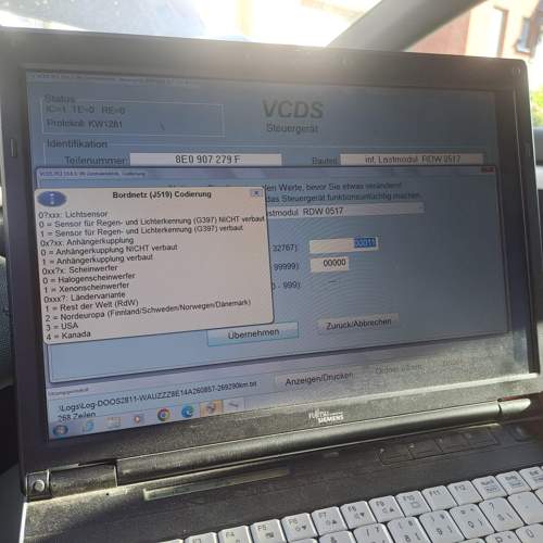

Das mit der Codierung hab ich mir mal angeguckt.
Bin zwar kein Profi, aber das kommt mir Spanisch vor.
Auto hat Regensensor und Lichterkennung, keine Anhängerkupplung, Xenonscheinwerfer.
Müsste dann da nicht eine andere Zahl stehen?
VCDS
Wenn er wirklich RLS hat, dann müsste die Codierung 01011 lauten, nach Deinen Angaben.
Die von mir vermutete Skandinavienschaltung hat er jedenfalls nicht codiert.
