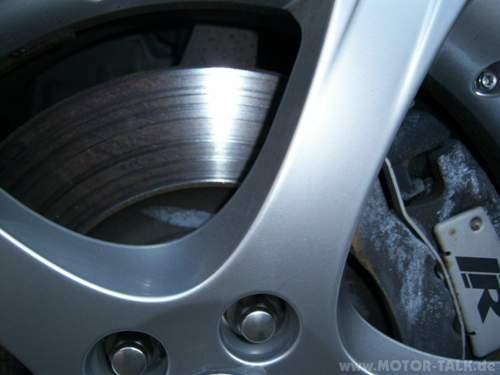

habe im s-type R die große Bremsanlage von Brembo; über den Winter habe ich ein einseitiges Bremsbild bekommen:
vorne links tiefe Bremsrillen, alle anderen sind i.O.
die Bremsbeläge sind überall i.O.
habt ihr Ideen, an was das liegen kann ??
mfg

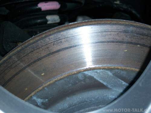

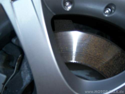

Hallo ,
anbei die Photos
Reihenfolge:
vorne links
vorne rechts
hinten rechts
hinten links
vorne links
ich hoffe , Ihr könnt die Unterschiede erkennen
die Furchen in der linke Scheibe sind zahlreicher und deutlich tiefer als in den anderen
mfg

Die Unterschiede im Verschleissbild sind unspezifisch, und spielen technisch keine Rolle. Der Rost ist das grösste Problem dieser Bremsscheiben.
Wegen der Rostnarben, Ablagerungen, Verfärbungen treten die Rillen optisch auch viel deutlicher hervor.
Trockenbremsen vor jedem parken und freibremsen ist angesagt, Freibremsen anfänglich behutsamer, dann nach und nach wenn die Scheiben sauberer werden, mit steigener Intensität.
Übrigens handelt es sich nicht um eine "Brembo Bremsanlage", d. h. die Bremssättel sind nicht von Brembo.

Die oberflächlichen Rostsprenkel in der Art wie auf Bild 2 sind nicht das Problem, die bremsen sich schnell weg.
Soweit man auf den Bildern erkennen kann, gab es schon mal intensiveren, tieferen Rostbefall. Der wurde dann zwar auch grösstenteils weggebremst, aber nicht spurenlos. Narben und Krater bleiben länger drin und können Riefenbildung fördern, schnelleren erneuten Rostbefall sowie andere suboptimalen Folgen bewirken.

Normal im Sinne davon, das es keinen Defekt darstellt.
Die Ursachen liegen vermutlich in früherem ungleichen Rostbefall, und / oder Zufall (z. B. im Reibbelagmaterial eine entsprechende Konstellation der enthaltenen Stahlpartikel) und theoretisch wären auch noch Inhomogenitäten beim Belagmaterial möglich.
