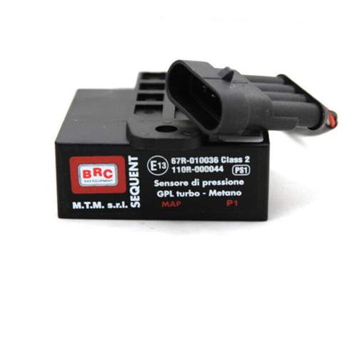

Hallo Gascharly
Ich steig da irgendwie nicht durch.2 Anschlüsse?? Könntest Du mir mal ne Teilenummer geben zum vergleichen??
Hoffe, ich nerve Euch nicht!!
Gruß Steffek.
@steffek 11: Das Teil auf dem Foto ist - wörtlich übersetzt - der Drucksensor.
Welche Funktion der hat, weiß @gascharly sicher besser als ich.
Das Teil nennt sich MAP/ P1 Sensor, das wird dann umgesteckt und neu programmiert, ist der Kabelstecker dorthin 3 oder 4 Polig? Geht nur dann, wenn auch 4 Kabel vorhanden sind.

Habe nachgeschaut an dem Drucksensor, hat einen Schlauchanschluß zu den Rails und 3 Kabel
schwarz/grün/rot.

Dann ist am Steuergerät in der Nähe noch ein 4 Poliger Stecker, dort ein weisses Kabel, das ziehst Du aus dem Stecker raus und führst das an den P1 Stecker, an den freien Pin, dann ein MAP/P1 Sensor rein und auf MAP programmieren, dann ist das Drehzahlsignal unbedeutend.

@Gascharly
DANKE!!!
So,nun habe ich es wahrscheinlich geschnallt!!
Bei mir ist nur ein Drucksensor verbaut und ich brauche so ein Teil wie auf dem Bild,Oder??
Ich hoffe,ich liege da richtig und mach mich hier nicht zum Affen😁
Gruß,Steffek.
Brc-map-and-pressure-sensor-turbo-24969-1449320638-1280-1280
Rischtisch!
