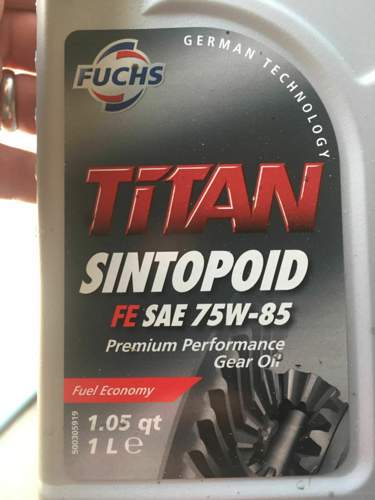

Fürs Differenzial habe ich das hier verwendet. Füllmenge 1,4l oder so. 2 L kaufen und gut ist.

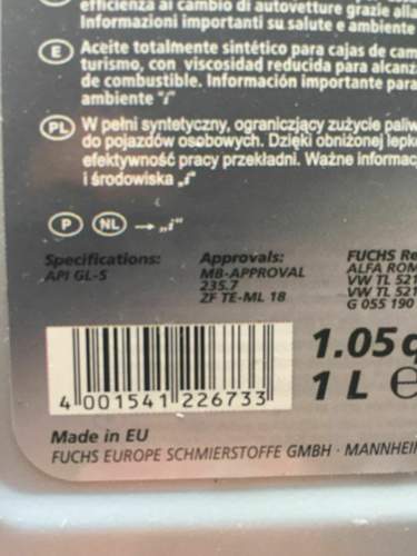

Suche mal nach 235.7 Freigabe.

Das 140er vom AMG kann man auch beim normalen Diff nehmen. Allerdings funktioniert das erst gut, wenn das Diff ordentlich warm wird. Eher etwas für sehr sportliche oder Langstreckenfahrer. Ansonsten ist man mit dem 75W85 von Fuchs oder irgendeinem 75W890 besser bedient.
@jpebert schrieb am 21. April 2018 um 09:07:04 Uhr:
75W80 oder 75W90 sollte es werden?
