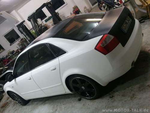

Hallo, ich und mein cousen sind dabei sein a4 zu folieren, Dach/Haube/heckklape haben schon bereits eine Carbon folie gekriegt. Dämnechst gehts weiter Kotflügel Türen stoßstangen.
Meine frage ist, wie sind die leisten an den Türen befestigt, FOTO, wäre euch sehr dank bar wenn ihr mir paar infos geben würdet?? sind die geklipst/geklebt?

hier sind noch paar fotos von haube dach klappe
Foto0013
Foto0012
na keiner ne iDEE?

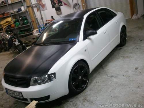

das sieht ja garnicht mal schlecht aus
ja live sieht das viel besser aus, aber es ist noch nicht fertig, rest wird weiss

nee 3M ist bischen zu teuer))) wir habe Orajet genommen ist auch ne top folie lässt sich gut verkleben
wenn der rest weiß wird nehm ich alles zurück. das is kein golf 2
ja werden noch aufjedenfall Weiß machen🙂
