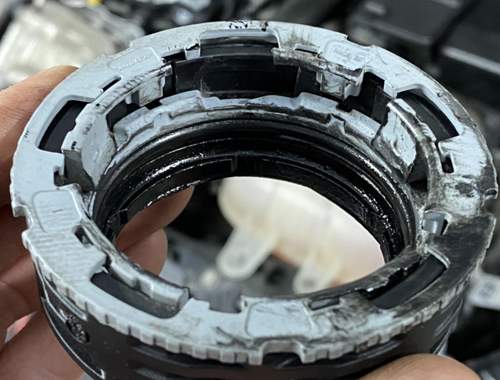

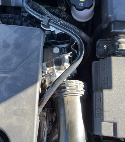

Moin, ist zufällig jemand mit einem rep Kit für das Ansaugrohr in der Nähe?
Mich hat es erwischt.

Kannst Du mal ein Foto hier einstellen, sodass man mal sieht wie sowas aussieht? Und wie hast Du es festgestellt?
Leider kann ich mit der App keine Fotos hochladen, immer wenn ich es versuche, wird mein Text gelöscht und die Tastatur klappt hoch.
Jedenfalls hat sich wohl die Klebestelle gelöst vom Anschluss an den Motor.
Habe das Rohr mit Epoxid Tape geflickt. Scheint dicht zu sein, und er nimmt für ca. 3km wieder ordentlich Gas an, bevor die Meldung „Motorleistung reduziert“ wieder kommt.
Des Weiteren kommt die Meldung „Weiterfahren DPF regeneriert….“ ab Start.
Denke er braucht eine zwangsregeneration und Ölwechsel. (So wie trotzdem ein neues Rohr)
Zwei OH‘s haben mich hier heute abgewiesen. Wir sprechen kein English….
Eine Hinterhofwerkstatt hatte dann die Diagnose gestellt. Der Urlaub ist somit für den DPF……

Es gibt mehrere Varianten zur Reparatur unterwegs.
Das richtet sich nach dem "Angebot" in der Nähe!
Cuttermesser,Schlauch,Stück Merallrohr, 2 Stck Schlauchschellen.
Beim Netallrohr einlassen in das Plasterohr wird ein Fön
evtl hilfreich sein.
Ohne Metallrohr innen hält die Konstruktion definitiv nicht!!!
Hat mein Sohn auch gerade durch am BI-Turbo.
Rep-Satz ohne Metallrohr vorher verbaut und
nicht auf Vati gehört,
nach ca 200 Km war die Reise zum Opel Treffen erstmal wieder beendet!
Ein Kumpel hat im dann mehrere Metallrohre auf dem Weg zum Treffen mitgebracht.
Eine Zwischenstütze am Rohr,falls nicht vorhanden kann man auch zu Hause basteln.
