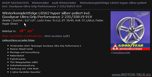

ich bräuchte auch Hilfe ...
habe folgende Felge gefunden für meine Winterbereifung auf der kleinen Kuh ...
http://www.lb-designwheels.de/.../?...
passen die (optisch ist sicher geschmacksache ... ich meine von den Felgendaten) in 8,0x19 auf den Q5 ...
Danke

<p>Hallo,</p>
<p> </p>
<p>auf deiner zitierten web-site ist der Link</p>
<p><b>Mögl. Rad-Reifen-Kombinationen: Jetzt ansehen (pdf) </b></p>
<p> </p>
<p>hier ist auf Seite 3 die Felge-LB562 8 x 19" ET35/45 PCD 5*112 mit der Reifendimension 235/50R19 oder 235/55R19 explizit für den Q5 angeführt.</p>
<p>Die Daten entsprechen der Typisierung.</p>
<p>Das TÜV-Teilegutachten (ABE) ist laut web-site Teil des Lieferumfanges.</p>
<p>Also offenbar alles palletti <img alt="" src="/images/smilies/cool.gif" /><br /> </p>

Ich frag' ja nur, weil beim Sommerrad eine Reifengröße von 235/55R19 angegeben ist und beim Winterrad eine Reifengröße von 235/35R19 ...
... und mein Original 19'' Reifen hat ne Größe von 235/55R19 ...
wie passt nun der Reifen (Winter) von 235/35R19 zu meinen Sommerrädern 235/55R19
😕 was bedeutet einmal die 55 und einmal die 35 ???
@ ccfranken
die winterräder auf der seite sind pauschal für alle audi's angegeben, nicht explizit für den q5 und nen 35er querschnitt wirste auch nicht fahren wollen.
heißt "wenig Gummi", oder? Ich kann aber doch die Felgen kaufen und vom Reifenhändler um die Ecke 55er draufmachen lassen 🙂

Hallo CC,
kann es sein das Du dich mit den Reifen in der Größe von 235/35R19 für
die Winterräder verschaut hast.
Auf dieser Seite
http://www.felgenoutlet.de/.../MAM_A1_silver_painted
(ist glaube ich sogar die gleiche Felge)
nur diese Größen als Winterrad.
Manfred
nö. glaub' ich net ... steht da wirklich ... kann aber auch ein Fehler bei LB sein SCHULTERZUCK
Winterkomplettfelge-lb562
...ich meine die 19" Winterräder müssen mind. 55 Flankenhöhe haben - ich denke da ist ein
Fehler passiert...
Greetz Y
@ccfranken
in dem bild stehen doch 2 verschiedene nabenbohrungen , also kann das nicht genau für den Q5 sein, sondern für die gesamte audi palette. wenn dann müsstest du direkt bei denen nachfragen, ob die dir reifen mit 55er querschnitt montieren können.
