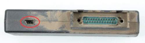

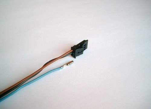

Dann musst Du nochmals suchen. Ohne den 3pol-Stecker kriegt das Teil keinen Strom.
3pol-stecker
A-220-820-57-26-3
Themenstarteram 29. April 2016 um 17:06
Hatte schon die Verkleidung ab. Nix gefunden. Von wo kommt der Strom? Sicherung 15 im Batteriefach?
Das 3polige ist wohl mit im Kabelbaum? Das sieht auch irgendwie aufgedröselt aus, vielleicht wurde es mit dem Interface ausgebaut.
@Anderas schrieb am 29. April 2016 um 19:06:20 Uhr:
Auch schon ganz unten nachgesehen? Es geht tief runter. Die Halterung mitsamt CDW mal kpl. raus genommen? Das 3pol.-Kabel müßte vom APS4 vorne kommen, läuft dann parallel mit dem gesamten Kabelbaum.

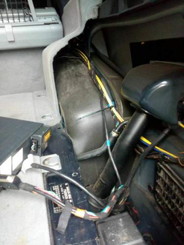

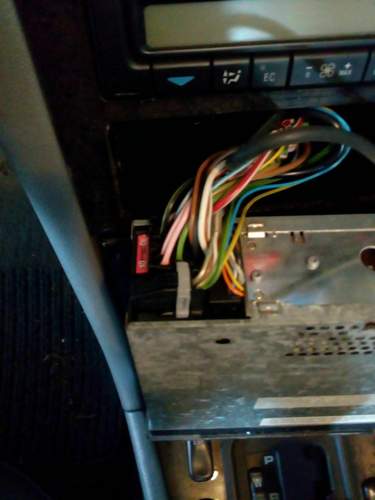

Jetzt muss ich mal schauen wo die Zuleitung zum Interface abbleibt/aufhört. Das Radio ist vorne zumindest voll belegt. Von dort geht es durch den Beifahrer Fußraum, am rechten Schweller ,durch den Batteriekasten, über den Radlauf zum Kofferraum?
Img-mt-6193739824592206749-img-20160511-132830
Themenstarteram 22. Mai 2016 um 18:22
Könnte mich heute mal etwas mit der Reaktivierung des Telefons beschäftigen.
Telefon funktioniert, heißt ich kann jemanden anrufen und kann angerufen werden. Angestöpselt an die Halterung im Auto schaltet das Radio aus und zeigt im Display "Telefon". Allerdings funktioniert anscheinend der Lautsprecher und das Micro nicht, zumindest höre ich nichts.
Liegt es daran, das, das Interface keinen Stromanschluss hat? Dieses Kabel habe ich noch nicht gefunden, bin aber vom Kofferraum auch erst bis zum Batteriefach vorgedrungen.
