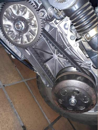

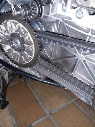

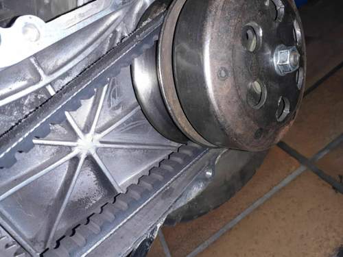

Kannst du von der Vario ein Bild machen,
wo die Vario - Riemen und Wandler/Kupplung, bei Motorstillstand im Ganzen zu sehen sind ?

Hey danke für die Denkanstöße
Kann leider erst am Freitag wieder was machen
Aber mach dann auch mal paar bilder

Habe auch paar bilder gemacht und 2 Videos, werde sie hochladen
