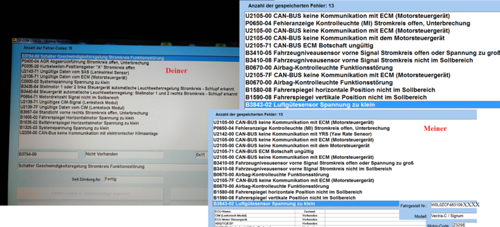

Da ist ja ein Haufen unterspannungsfehler drin.. . Alles prüfen was mit Strom zutun hat bei de batteriepolen angefangen bis zu massepunktrn an der karosse
Ja, n Kollege meinte das einige Fehler entstanden sein können als ich da die ganze zeit versucht habe zu Starten da dort die Spannung wohl abgefallen sein könnte.
Ich werde aber gleich erstmal schauen ob ich was an den Kabeln/Steckern/Verbindungen sehen kann. Dann ggf die Fehler löschen und einfach mal laufenlassen und gucken ob/wann er wieder ausgeht. Dann nochmal erneut auslesen.

ich denke eine ähnliche Ursache wie bei Mir,
wobei ich mir erst ein eigenes Plänchen stricke!
EDIT-
P0335
Stromkreis Kurbelwellenstellungsgeber 1/Unterbrechung
P0654
Stromkreis Motordrehzahlausgang/Unterbrechung

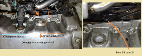

ich würde einmal den KWS erneuern !
es gibt aber 2 verschiedene KWS,
einmal mit Kabel und
einmal ohne Kabel !

was anderes wie einen defekten KWS sehe ich da nicht!

da der Diesel im Vectra vom Omega abstammt ,
wird der KWS unter der Ölfilter/Ölkühlerkombination sitzen.
beim Omega sitzt Er links,ergo wird Er beim Vectra vorne sitzen!
mfg
Y22dth-kws

beim 1,9er Diesel wenn es einer ist,
sitzt Er denke ich Stirnwand ,
Ergo Richtung Scheibenwischer ,Richtung Getriebe!
https://www.google.com/.../935249213003668496?...
