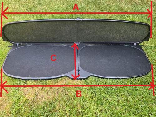

Brauche Eure Hilfe würde gerne die Maße vom Windschott CLK W209 wissen siehe Bild.
Gruß Ralf
Windschott W209

Hallo Ralf,
die Abmessungen meines Windschotts sind:
A = 137cm
B = 122cem
C = 37cm
und D = 28cm (Höhe des Windschotts
Mein Windschott sieht aber ein klein wenig anders aus. Ist Original von Mercedes.
Es gibt im Netz auch viele Nachbauten.
Hoffe, Dir konnte damit geholfen werden.
Gruß aus Berlin
Harry
Hi Harry,
Danke das hilft erst Mal kann dann Mal bei mir messen ob die abmaße passen.
Gruß Ralf
Moin,
meins ist (nicht?) original, aber es hat die gleichen Maße.
Ist, glaube ich, das auf dem Bild, aber mit Abstandshaltern.

Hallo Leute,
Danke erstmal für Eure Mühe, die Maße habe überprüft und ein w209 Windschott könnte beiir passen.
Es wäre super wenn es in Berlin einen gäbe mit Windschott wo man Mal testen kann, den es ist ja in wenigen Minuten gewechselt.
Gruß Ralf

schau Dir mal diese Beiträge an. Bin auch der Meinung, dass das Windschott vom 209 nicht passt, wegen der Stabilitätsaufnahme in den Gurtmulden. Aber kannst gerne Testen kommen
https://www.motor-talk.de/forum/windschott-orginal-vs-zubehoer-t7530223.html
Harry,
Ich habe von beiden Bilder die habe ich übereinander gelegt da ist nicht viel Unterschied. Und von den Maßen geht es auch.
Werden es morgen ja sehen ob der passt.
Gruß Ralf
Hi Leute,
für alle die, dennen dieses Thema Interessiert, das Windschott eines CLK A209 passt nicht in einen A207.
Von der Breite her mag es noch gehen, aber die Rundungen welche im waagerechten Teil des Windschottes beim CLK an die Rückenlehnen der Sitze anliegen sind zu groß für die Rückenlehnenaussparung beim E-Cabrio (A207)
