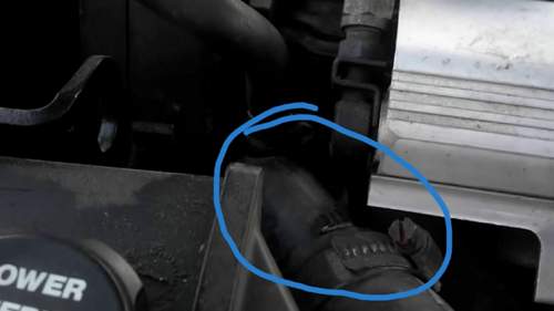

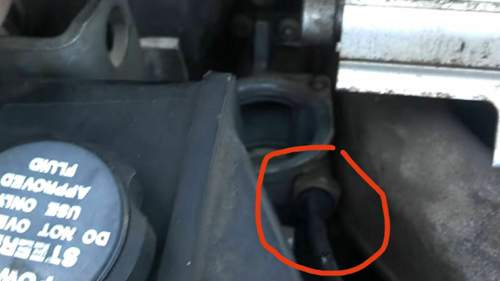

Sensor in rot. Thermostatgehäuse in blau. Beides zu wechseln macht Sinn. Thermostat bitte von Mahle. Sensor sollte nicht unbedingt LingLong sein. Bei den paar Euro kann man schon eine Marke nehmen.
Ausbau ist einfach.
Thermostat würde ich doch lieber original nehmen https://www.wikingerparts.de/.../volvo-thermostat-271664. Temperatursensor ist auch nicht soo teuer das man sich das Original nicht leisten kann denke ich https://www.wikingerparts.de/.../volvo-temperatursensor-9186486
*Wahler, sorry. Komme mit den beiden Marken immer durcheinander. Oder wie @scutyde eben original.
