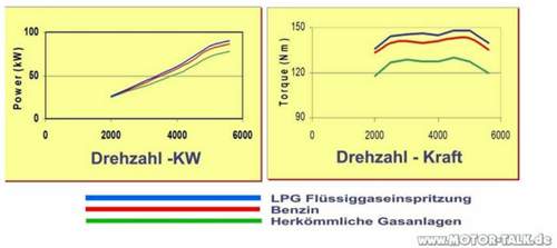

Eine Gasanlage heißt auch etwas an Leistungsverlust. Dies liesst man nicht nur oft, sondern es ist eindeutig messbar. Der Hauptgrund ist wohl, dass bei einer Verdampferanlage das Gas schon vor dem Einspritzen gasförmig ist. Gasförmig nimmt es logischerweise mehr Volumen als flüssiges Gas ein. Die Ansaugkanäle haben aber nur einen begrenztes Volumen. Also nimmt das gasförmige Gas mehr Raum ein, bleibt weniger Platz für die Ansaugluft. Die Vialle spritzt flüssig ein und daher bleibt mehr Platz für Ansaugluft. Also gelangt mehr Gemisch in den Brennraum und somit hat eine Vialle weniger bis gar keinen Leistungsverlust.
Der Punkt geht an Vialle
Das flüssig eingespritzte Gas kühlt den Ansaugtrakt. Inwieweit sich das sich positiv auswirkt ist fraglich, zumal am Auslassventil wohl vergleichbare Temperaturen herrschen.
Kurze TECHNISCHE Anmerkung dazu.
Was das Thema "Mehr Platz" für die Ansaugluft angeht, der Effekt ist Bullshit. Aus einem einfachen Grund und den kann jeder leicht selbst rechnen.
Nehmen wir als übelsten Fall reines Propan, C3H8. Dieses Verbrennt mit Sauerstoff (O2) zu 3 x CO3 und 4 x H2O. Also brauchst du 5 Volumenelemente Sauerstoff, was zusammen mit dem 4 mal häufigeren Stickstoff zu einem Gemisch aus einem teil Gas auf insgesamt 1+5+20 teile Gase (total) führt. Das sind ohne Anfettung (die ist typisch 20-25%) also etwa 3.8%. Um das auszugleichen dürfte auch ein "Sportluftfilter" reichen, die bringen meistens so gar nichts - Leistungsprüfstände haben Probleme so wiederholbar zu messen. Butan braucht zum Verbrennen noch mehr Luft, also gehen die Prozente Gas in der begrenzt verfügbaren Luft noch weiter nach unten. Thema begrenzt: Bei jedem Lastzustand außerhalb von "Drosselklappe Endanschlag" drosselt die Klappe wie der Name bereits sagt. Effekt also NULL.
Das flüssig eingespritze Gas kühlt die Ansaugluft herunter, denn es kommt flüssig aus der Düse und gasförmig in den Brennraum. Sowas bringt theoretisch zweistellige "Grade" Abkühlung bei der Ansaugluft. Diese ist dadurch weniger zäh (warme Luft ist zäher als kalte, geht somit leichter durch die Ventile) und (wichtig) dichter. 10°C kältere Ansaugluft sind bei 40°C am Zylindereingang statt 50°C rund 4%. Diese 10°C siehst du beim Auslassventil nur sehr schwer, vor allem da sich kälteres Gas im gleich warm bleibenden Motor sowieso schneller erwärmt.
Wir reden also über eine mittlere einstellige Prozentzahl bei der maximal verfügbaren Leistung, die zudem nur greift wenn das Pedal am Bodenblech klebt. Wie oft kommt das noch genau im Alltag vor?

Zertäubtes Benzin beginnt meist erst kurz vor den Einlassventilen zu vergasen (bei heissem Motor, bei kaltem haben wir Tröpfchenbildung und brauchen da die Anreicherung Kaltstart.), Beziehungsweise mischt sich vollends im Ausaug und Verdichtungstakt. (beim Sauger/Kompressor /Turbo)
Wir wissen, eine Menge X an Flüssiggas, dehnt sich um ca. das 276 fache aus.
Jetzt haben wir bei Verdampferanlagen nicht nur das raumvolumen Gas einzubringen, sondern es ist zusätzlich durch Verdampferwärme gestreckt.
Halte ich mich im mittleren Drehzahlbereich, bleibt dies unauffällig, denn mein Ansaugsystem ist ja großzügig für Vollast ausgelegt.
Ich muss also keine Berechnungen anstellen über Ursache und Wikung, es leuchtet einfach ein.
Flüssiggas muss sich nicht die Ansaugluft teilen, es verdampft zwar besser als Benzin, ist aber in der Regel bereits im Zylinder.
Natürlich bleibt zu überlegen, je nach Motor, ob eine flüssig einspritzende Anlage sinnvoll, weshalb ich sehr viele Kunden mit älteren oder niedrig drehenden Motoren, je nach Fahrprofil, an Kollegen weitervermittele.

Ich hänge mal 2 Grafiken an .
Grafik
Vialle
