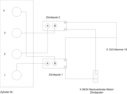

@Andre BMX
Hallo Andre
Der Kabelbaum ist ganz simpel.
Bau den Halter der Ansaugbrücke ab, dann die Zündspulen ausbauen,da die Kabel an diesen angeschraubt sind.
Dann ist da noch ein Stecker an der Verkleidung des Hauptkabelbaumes,sowie noch eine Verbindung
zu dem kleinen schwarzen Kasten ( Kotflügel links/ oberhalb des Ölbehälters) Bild 1
Ich stell Dir mal noch den Anschlussplan für die Spulen mit rein (Bild2) da kannste das nachvollziehen.
Den Kabelbaum kannste dann selber machen,ist ganz einfach😁
Gruß,Steffek.

Dankeschön.... hab ich es mir gedacht. Hab alles gefunden. Somit geht es voran. Aber Bild 1 ist ja verrückt und schön zugleich. Sieht etwas anders aus.
