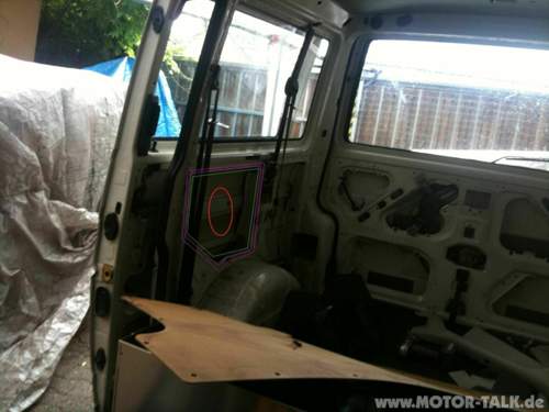

also die Endstufe kann ja erstmal bleiben die tuts schon. Für laut sollte es reichen. Und klanglich, naja kein High-End aber auch kein High-Schrott.
Als Verbesserungsvorschlag hätte ich noch, das ihr ein zusätzliches dickes Brett von hinten an die Verkleidung dranschraubt (Grün). Dahinter alles schön mit Dämmwolle vollstopfen und Bitumenmatten an die Metallteile. Und rund herum bitte noch Schaumstoffmatten oder ähnliches was sich beim Festschrauben zusammenpresst damit das einigermassen Luftdicht ist (Lila).
Dann passt das. Ich hab nochmal nen kleinen Anschlussplan gemacht. Hoffe das hilft

ich sagte ja, wenn ihr ne andere haben könnt....
Heyho,
haben soweit alles schon verkabelt, das erste mal anmachen kommt morgen. Bei der Verkleidung haben wir uns das schon so ähnlich gedacht. Eine Frage hab ich da noch, wie soll ich den SW an die Endstufe anschließen? vom SW geht ja nur ein Kabel mit 2 Leitungen weg aber an der Endstufe sind ja noch 2 CH mit je 2 Schrauben frei.

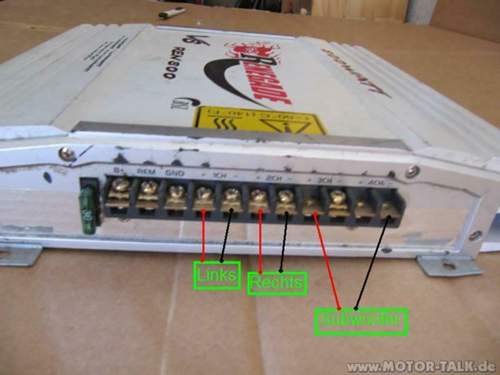

Mach mal bitte ein gutes Foto von der Seite wo die Lautsprecher rankommen. Da müsste was von "Bridge" dranstehen und die Klemmen welche dazu benutzt werden. Wenn du dir nicht sicher bist, gib erstmal das Foto.
Und am besten auch gleich mal eines der Seite wo man alles einstellen kann. Dann können wir dir gleich noch beim Einstellen helfen. Aber bitte mit MAkrofunktion oder so. Auf jedenfall gut lesbar ^^. Is nich bös gemeint aber viele packen so tolle Wabbel-Handybilder hier rein, das man grade so erkennt was es sein soll. Mehr auch nicht

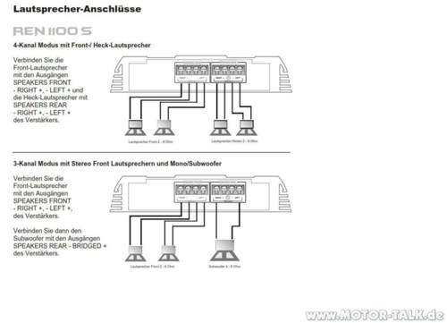

So Bilder brauchste nich mehr, hab mal n bischen Google gequällt ^^
Also ich würde es wie auf der Zeichnung anschliessen. Das sollte passen, das Anschlussschema ist bei vielen Endstufen das selbe. Ich denke mal die ist auch baugleich mit der 4-Kanal aus dem PDF.

Nochmal zum SW bzw. Endstufe, wie oder womit überbrücke ich denn den SW mit 2 Kabeln auf 2 Kanäle mit 4 Steckplätzen?
Das Brücken geschieht intern, quasi Automatisch. Du musst den Sub nur so + und - anschließen wie eingezeichnet. Also + vom Subwoofer an + von CH 3 und - von Subwoofer an - von CH 4.
Allerdings garantier ich da nicht für. In der Anleitung für die andere Endstufe steht das so drin, darum nehm ich mal an das es da gleich ist. Da wird sich nicht groß was ändern.

So heute ersten provisorischen Sound-Check vorgenommen, nur um zu gucken ob alle LS angesprochen werden. Und siehe da, alle LS lassen was von sich hören. Endstufe auch vorher so eingestellt wie du es geschrieben hattest. Sound war soweit schon sehr gut, mal gucken wie es sich anhört wenn alles richtig verbaut ist.
Achja bei der Endstufe gibt es auch noch einen GAIN-Regler wofür ist der? Und woher weiss ich welche Regler für Kanal 1&2 sind und welche für 3&4?
Vielen Dank schonmal
PS: Das zweite Bild ist qualitativ eher minderwertig aber das Bild ist ja nicht so wichtig. Beide LS von Vorne jeweils an Kanal CH 1 und CH 2. Der SW mit + an den + von CH 3 und der - vom SW an den - von CH4.
