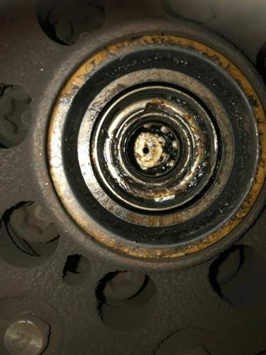

Mein 19 Jahre alter C muckt mal wieder, diesmal undichter Simmerring Kurbelwelle Getriebeseitig.
Getriebe habe ich bereichts runter, die Getriebeglocke ist bereits richtig zäh verölt.
Undichtigkeit am Simmerring des Getriebes konnte ich nicht feststellen, somit kommt das öl wohl nur von der Wellenabdichtung.
Die Kupplung muss jetzt erneuert werden, da es rutscht und verölt ist.

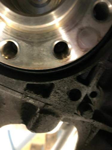

Um an die Wellenabdichtung ran zu kommen, muss ich wohl Kupplung, Zweimassenschwungrad ausbauen, die Ölwanne muss auch raus?
Muss ich die Ölwanne komplett dafür runternehmen und auch die Dichtung dafür erneuern ?, oder reicht es die Schrauben zu lösen.
Wird die Ölwannendichtung verklebt oder einfach nur dazwischen gelegt?
Die selbe Frage nun bei der Wellenabdichtung, da ist wohl schon ne Art dichtung drauf? oder muss ich das selber verkleben und mit was.
Benötige ich dafür Werkzeug, zwecks drübenstülpen oder wie man das nennt.

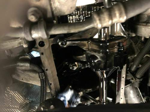

Hallo
Kurzer Ablauf:
Batterie abklemmen, elektrische Leitung Stecker Rückwärtsgang abstecken, Abgasanlage vorne und mitte ausbauen, Kardanwelle Schrauben rausdrehen nach hinten schieben, Hydraulikleitung abschrauben, diverse leitungen die an Getriebeglocke angeschraub sind abmontieren (erklärt sich von selbst beim hinschauen).
Getriebelager hinten von der der Halte platte ausbauen, Lager verbleibt am Getriebe, Massekabel aber abmontieren.
Getriebe sollte erstmal kurzfristig aufgebockt sein, sprich nicht hängen lassen , damit man den Schaltzugausbauen kann, der untere ist mit 3 schrauben unter der plastik kappe verschraubt, schauben lösen und dünne koppelstange abklipsen, oberen Schaltzug ebenfals abklipsen und den sicherungstift nach oben drehen und rausziehen.
Jetzt ist das Getriebe nur noch am Motor befestigt, sprich , es sollte sonst nichts mehr mit dem Getrieben verschraubt sein.
Jetzt kommt das kniffligere teile, es sind ca 9-10 Schrauben, die das Getriebe mit dem Motor verbindet, wen einen Endoskop besitzt, zb die billig dinger für s handy, kosten ca 15 euro, erspart sich ne menge Arbeit.
Die oberen 3 Schrauben sind nicht sichtbar, und auch kaum mit der Hand/Finger tasbar, deshalb Endoskop oder Spiegel zur Hilfe und die Schrauben zu treffen.
Man benötigt ne menge Verlängerung für die Nüsse, ca 1-1,2 meter, zuerst die 3 obersten Schrauben komplett entfernen.
Danach die 2 langen Schrauben die gleichzeitig den Anlasser halten entfernen.
Jetzt kommt der schritt wo man selber entscheidet, leih ich mir getriebe heber bzw hat eins oder mach ich das mit 2-3 Mann.
Wer einen Motor/Getriebeheber hat, kann alle Schrauben jetzt entfernen.
Wer keins zu Verfügung hat, braucht 2. Kollegen zur Hilfe.
2 Schrauben links und rechts erstmal nur anlösen, restliche Schrauben entfernen, 2. Kollegen hält Getriebe richtung Motor gedrückt an, der ander entfernt die restlichen 2 schrauben, und danach das Getrieben nach hinten ziehen rausholen ablegen.
Ich habs mit Freunden zusamen gemacht, ausbau zu zweit, einbau zu 3., da man beim Einbau aufpassen muss, das man nicht die neue Kupplung beschädigt.
Um Kupplung und ZMS auszubauen, ist ein Zahnkranzsperre nicht zwingend notwending, in meinem Fall klappte es mit einem Schraubenziehen und Schraube zum verkeilen.
Einbau und in umgekehrter reihenfolge.

Demnächst kommen nochmal paar Bilder vom Einbau simmerring und Ölwanne ect.
So hab die karre jetzt soweit fertig, anfangs hats mit der schalt einstellung gehapert, was ich dann doch noch hinbekommen habe.

Kurzer Nachtrag, die Schaltung brauch nicht eingestellt werden, wenn man die Schaltkullise abklipst und nicht an der Verstelleinheit verstellt.
Die Schaltkullise klick wird nur vom Getriebe getrennt ausgekugelt oben und an der seite mit den 3 schrauben.
Auf dem Bild sieht man am ede des zuges einen oragen knopf, dieser ist die verstelleinheit.
Man kann keine kurzen Schaltwege oder sonstiges einstellen, nicht das hier jemand auf die Idee kommt und versucht dadurch kurze sportliche Schaltwege zu erziehlen 🙂

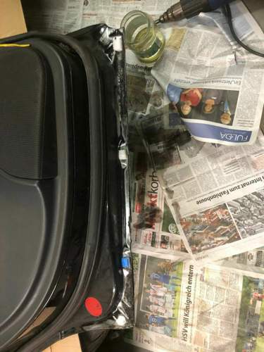

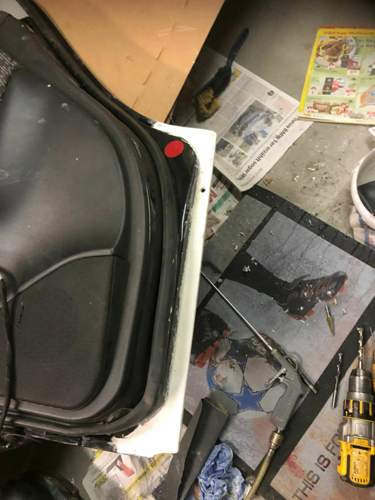

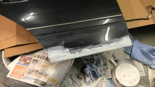

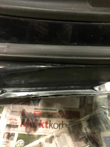

Rost so gut wie es ging runter geschliffen (Negerkeks) , danach Bob Rostversiegelung drauf.
Nach austrocken Glasfaserspachtel, diesen dann in Form geschliffen und danach Normale Feinspachtel.
Anschliessen nass geschliffen und grundiert
Ich denke die nächsten paar jahre ist damit gedient, und dann bekommt die Rostlaube seine 2 chance vl als coladose 🙂
