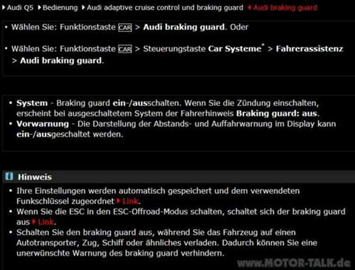

Wo schalte ich den ein??😕
Über das MMI.
Braking-guard
Original geschrieben von varaderorolli
Über das MMI.

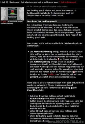

OK das ist klar, aber wenn ich das ACC nicht aktiviert habe, dann springt der Braking Guard doch erst nicht an. Selbst wenn du es im MMI aktiv hast. Ist das bei dir anders?
Über das MMI.
So steht es in der Anleitung.
Braking-guard-02
Danke, da steht natürlich ganz klar... auch wenn das ACC ausgeschaltet ist.
Jetzt ist nur noch die Frage, ob es auch unterschiede gibt wann es genau bei welche Entfernung eingreift.
Beim eingeschalteten ACC ist es ja klar aber beim ausgeschaltetem?
Im Prinzip sind ja alle Möglichkeiten beschrieben
und ich habe auch alle Situationen schon erlebt,
bis auf die Vollverzögerung unter 30 km/h.

Aber die Grenzen des Systems sind im Bordbuch ausführlich beschrieben.
Wenn keine eindeutige Erkennung der Verkehrssituation durch das Radarauge möglich ist, bremst er sicherheitshalber, oder schaltet ganz ab.
Ich setze in solchen unnötigen Situationen leicht den Fuß aufs Gaspedal, dann ist das ACC übersteuert.
Insofern würde ich es als normal betrachten.
Hallo, bei mir funktioniert Braking Gaurd im Q5 Bj Sept 2013 auch zuverlässig auch unter 30 kmh.
Auf der Autobahn funktioniert mein BG einwandfrei!
So: Ich fahre auf das Ende einer Kolonne auf, und bremse nur schwach. Wenn das Fahrzeug vor mir stark abbremst und ich nicht, greift der BG sofort ohne Gong etc heftig ein! Der Abstand wird korrekt reduziert und eingehalten. Fast wie bei einer Notbremsung! Das hatte ich schon öfter. Gut so. Ich wollte es so testen, habe da natürlich nicht gepennt!
Also hinter dem LKW funktioniert es nur dann, wenn der stark abbremmst. Sonst erkennt das System keinen Notfall. Gut so. Stell Dir mal vor es würde da schon jedesmal eingreifen. So ist es nicht gewollt.
