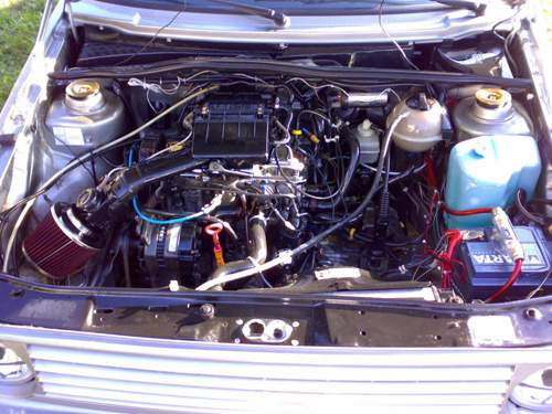

Hier schonmal ein Bild vom Motorraum.
Ist nicht meiner, aber man kann fast alles drauf erkennen. Bei Dir wird die Luftführung anders aussehen - unten links.
Golf2pn-motorraum
der is ja hübsch,der motorraum!! Respekt!!
@ BlackmailTobi
Ehrlich gesagt, habe ich das Bild hier auf MT mal gesehen und abgespeichert.
Das mit dem Luftfilter hatte mich allerdings damals selbst gewundert:
Bekommt der bei kalter Umgebung ungefilterte Luft (zumindest zum Teil)?
Oder bekommt er nie angewärmte, aus der Krümmergegend?

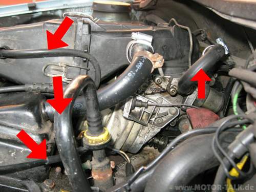

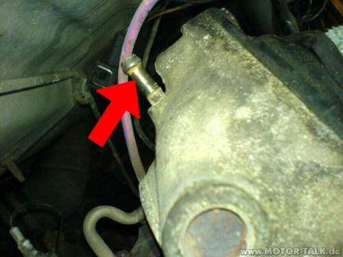

jetzt würde mich vorerst aber wirklich noch bilder von den unterdruckschläuchen interessieren, wie sie auch wirklich in echt aussehen, ich hab mir zwar die zeichnung auf ruddies angesehen, aber ich komm da sicher um einiges besser damit zurecht, wenn ichs in "real" sehe... (sofern irgendjemand so nett ist bzw lust hat, das kurz für mich zu fotografieren)...
naja, danke schonmal!
Vielleicht helfen Dir diese Bilder. Sind, wie der Motorraum am Anfang des Threads, nicht meine, zeigen aber die wichtigsten Stellen der Unterdruckschläuche. Und, daß sie häufig an versteckten Stellen undicht werden.
Hoffe geholfen zu haben,
Unterdruck4pn
Unterdruck2pn
Unterdruck3pn

Du kannst Dir dazu dann ja auch mal die Bilder im Anhang des ersten Beitrags in
->diesem Thread
anschauen - mir ist da nämlich auch immer der PN im Leerlauf ausgegangen, wenn er noch kalt war, und ich konnte den Defekt dann eben auch finden und beheben - heißt dann aber auch leider nicht so einfach, dass es bei Dir dann unbedingt der gleiche Fehler sein muss! 😉
Und um die Position dieses ganz speziellen Schlauchs am Saugrohr noch beser zu orten, kannst Du Dir dann auch noch mal das erste Bild in ->diesem Beitrag ansehen - wurde von der Fahrerseite aus mit Blick in den Motorraum aufgenommen (...die Position des Luftfilters dürfte Dir dann ja wohl eigentlich als kleine Orientierungshilfe ausreichen!), dieses gelbliche Teil rechts in Höhe des Saugrohrtemperaturgebers ist dann das im ersten Thread erwähnte Rückschlagventil und am unteren Ende davon wäre dann der Unterdruckschlauch zu finden, der dann wohl nicht nur bei mir die Quelle allen Übels war! 😉
