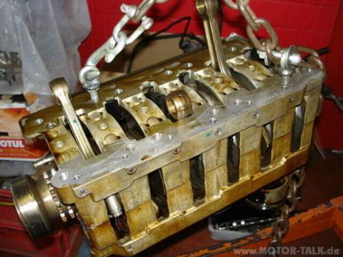

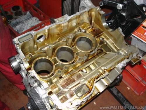

ein Boxstermotor wurde auf Grund des KWS -Problems von Wendland dann generalüberholt.
Die Frage ist nun:
Verwendet Wendland "bessere" Austauschteile (z.B. besseren Simmering usw.) oder sind es Orginalteile die dann wieder ebenso anfällig sind für dieses bekannte Problem.

Original geschrieben von marc888
Dies könnte bedeuten, wenn wendland NACH 2005 de Motor überholt hat, dass dann der verbesserte Simmering verwendet wurde?
Die Frage ist ziemlich irrelevant da der Simmerring nicht Ursache des Problems ist - eine "verbesserte Qualität" des Simmerrings garantiert deshalb noch keine dauerhafte Besserung.
danke aber WAS muss denn geändert werden DAMIT ich in Zukunft keine Probleme mit dieser Thematik habe?
was ist das Ursächliche?
Die Bauart (geschraubter Kurbelwellenträger) des Motors ist Murks, daran kann nichts geändert werden!
Ab Mj.2008 wird ein komplett anderes Gehäuse verbaut wobei der geschraubte Kurbelwellenträger sowie die Zwischenwelle entfällt.
