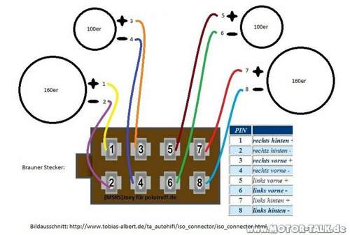

Danke Dir Kurzzeit-Parker,
aber was dann auch vorm Kopp steht, dass ist die verkabelung nach hinten.
Ich weiss das ich den Kabelschacht links und rechts nehmen muss, aber welche anschlüsse am Radio muss ich nehmen damit die Musik auch hinten ankommt, oder steht das in der BA vom Radio?
Ich frage weil das Radio erst in ein paar Tagen bei mir ankommt..
schau dir mal die Iso-Stecker im Radioschacht an.
Im besten Fall steht auf den Kabeln selbst drauf für welche LS die sind (ist zumindest bei meinem Stecker aus dem Zubehör so).
ansonsten hab ich dir die Belegung einfach als Bild angehängt.
[EDIT]die BDA vom Radio enthält das manchmal auch.... muss aber nicht[/EDIT]
Stecker-Belegung Lautsprecher Radio Iso
