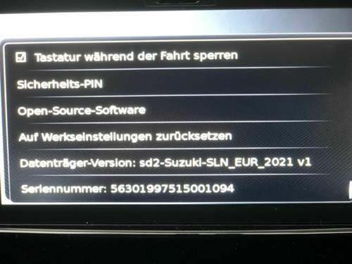

@F-48 schrieb am 29. Januar 2022 um 21:49:29 Uhr:
Ich fahre mit dieser Karte in meinen sx4 s-cross bj 2021 und firmweare 1880
Habe mir eine SLDA Karte besorgt und sie funktioniert genauso wie meine
Hast du ein Link vom Verkäufer.
Es gibt ja auch welche die nicht so seriös sind.
