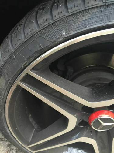

Hallo liebe leute.. Ich habe heute leider meine 19 zoll felge ein wenig an Bordstein beschädigt und wollte euch mal fragen ob ich das unbedingt zu einem profi bringen muss oder ob ich das mit alu spachtel für felgen selbst schaffen kann..

So sieht das ungefähr aus..
Img-mt-789582383334257703-image
1) Du machst dir Sorgen um deine Felge?! Schau dir mal dein Reifen an. Der würde mir Sorgen machen! Der fliegt dir bei höherer Geschwindigkeit schnell mal um die Ohren...
2) Vergiss das mit dem selber reparieren.
Ja Reifen ist schlimmer. Felge,na ja. Glaub keiner fährt nicht mit einer Schramme rum. Außer sie sind neu.
Felge,kannst du machen lassen.
Reifen - Grenzwertig. Das bisschen Gummi was fehlt kann eine Unwucht verursachen.
Reifen, naja.... Felge selber reparieren, lass es sein, das sieht man.

Alles in Ordnung. Musst du nur reife wuchten. F
Das stück gummi was fehlt ist der angebliche felgenschutz ...
... der aber an der Stelle die Flanke schwächen kann. Auf jeden Fall mal den Reifen von der Felge runter und genauer anschauen (lassen). Im Zweifel lieber den reifen erneuern, die Kratzer an der Felge (sofern sie nicht auch verbogen ist) sind eher ein optischer Makel.

Den kleinen Kratzer kann man selber reparieren, wenn man etwas handwerklich begabt ist. Bisschen schleifen, kleine Flex oder so wäre nicht schlecht. etwas schwieriger wird es mit der Farbe, wenn nur Klarlack drauf ist. (...) der Untergrund sollte dann ordentlich sein.
Der Reifen hat, so wie es aussieht, keinen Schade erlitten, es fehlt etwas vom Felgenschutz.

Erst mal diese Seite reindrucken und mit Pfeil ausbessern (das ist nur kleine Kratzer ) nur schwierig Farbe anpassen.

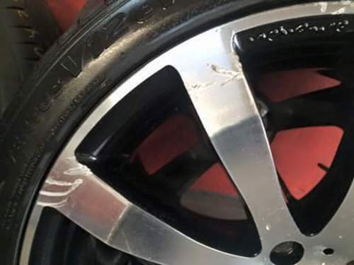

Ich hatte auch mal einen etwas fieseren Kratzer am Felgenrand und habe mir keine Mühe gegeben, aber die Kratzer sahen doof aus. Also von Hand mit Schleifpapier glatt gemacht und Klarlack drauf, damit es nicht so oxidiert. Sieht nicht doll aus, aber besser als die Kratzer und für den Winter auch resistenter. Und wenn ich mal viel Zeit und lange Weile habe, kaufe ich mir noch ein Fläschchen Silberlack. Bei den AMG-Style-Felgen vom TE hätte ich aber vermutlich mehr Motivation 😉
Bilder anbei.
