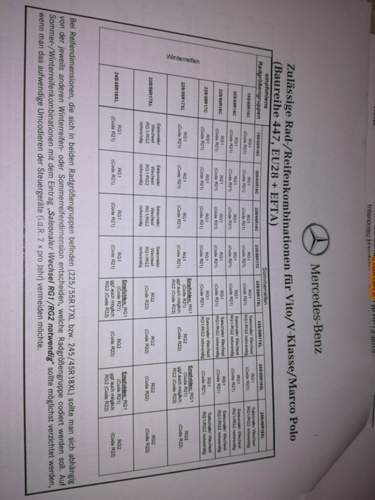

Hallo neuvahrer,
Tachoumstellung ist beim Wechsel von 245/45R19 auf 225/55R17 nicht nötig. Es muss nur in deinem Wagen die Radgrößengruppe 2 (RG 2) programmiert sein. Die passt dann für beide Reifengrößen. Eigentlich sollte deiner dann ab Werk schon so kommen. Schau mal in das angehängte Dokument. Ist unter dem Suchbegriff zulässige Rad-Reifenkombinationen V-Klasse im Netz zu finden...
Grüße René
