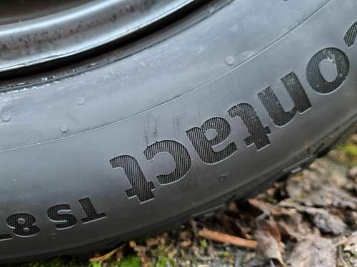

Wir haben auch einen Reifen am Randstein beim Ausparken gestreift.
Wir es da Folgeschäden geben?
Sehr ärgerlich, da der Reifen gerade mal 2 Monate alt ist.
Meinst Du die Kratzer unter dem C?
Jap, der kleine Kratzer.
Hier sind nach bestem Wissen und Gewissen, tatsächlich alle Sorgen unbegründet. ;-)

Gummihoeker hat alles gesagt.
Dann weiterhin Kontakt-freie Fahrt.
