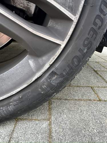

Hey habe gestern leider einen Bordstein beim fahren mitgenommen. Habe durch den Vorfall eine Schramme im Reifen und die Felge hat auch was abbekommen. Der Reifen verliert kein Druck und die Achse läuft auch gerade also an sich alles in Ordnung. Kann ich mit dem Reifen noch weiter fahren oder muss dieser getauscht werden?

Wenn Du dich umbringen möchtest, fährst Du weiter.

Da schaut das Gewebe bereits ins Freie, ist doch nur eine Frage der Zeit, Temperatur, Geschwindigkeit, bis es "bumm" macht.

Schrott. In diesem Fall eindeutig, ohne Interpretationsspielraum.

Bei Dir ist angekommen, dass Du das Fahrzeug so nicht mehr bewegen darfst und der Reifen ersetzt werden muß?
Dein Reifenhändler schaut sich bei der Gelegenheit gleich das Rad an und wird Dir vermutlich auch eine Achsvermessung anbieten.
Montierst Du über Ostern zunächst wieder die Winterräder und bleibst so mobil.

Ja ist angekommen habe bei meiner Werkstatt schon angerufen und wissen bescheid! Danke für euere Hilfe!
Bei einer Verkehrskontrolle wird die Weiterfahrt untersagt.
