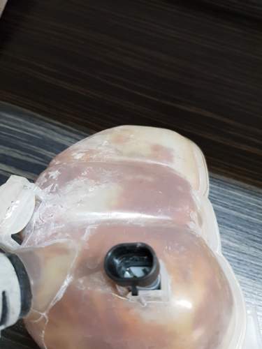

Der Ausgleichsbehälter für deinen Vectra B hat innen einen Schwimmer und unten eine Einbuchtung mit Arretierung für einen Sensor. Der arretierte Sensor befindet sich also nicht in der Flüssigkeit, wird aber seitlich und oben vom Ausgleichsbehälter umschlossen. Unten hat der Sensor zwei elektrische Kontakte. Der Widerstand zwischen diesen wird vom Bordcomputer regelmäßig überprüft und führt bei zu großem Wert zur Fehlermeldung "Kühlmittelstand".
Zur Fehlersuche trenne den Sensor von Anschlusskabel und überbrücke die Kontakte am Anschlusskabel. Der Bordcomputer muss nach kurzer Zeit den Fehler löschen. Sonst Kabelbruch beheben.
Ist das Anschlusskabel in Ordnung, messe den Widerstand zwischen den Sensorkontakten. Bei vollem Ausgleichbehälter (Schwimmer oben bzw. bei auf dem Kopf stehenden, leeren Ausgleichsbehälter) sollte der Widerstand < 1 Ohm sein. Ist er > 1 Megaohm, dann könnte der Schwimmer defekt sein, z. B. unten im Behälter festhängen. In diesem Fall löse die Arretierung des Sensors und ziehe den Sensor so weit aus dem Behälter, dass der Schwimmer dem oberen Teil des Sensors nahe ist. Wenn dabei der Widerstand < 1 Ohm wird, dann ist der Sensor in Ordnung und du brauchst nur einen funktionierenden Ausgleichsbehälter mit Sensoranschluss ohne Sensor.

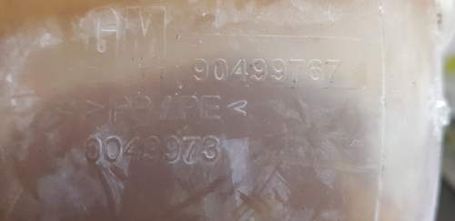

Vom Bild her ist es genau der Richtige, von den OE-Nummern genau der falsche.
Mein gebrauchter Ausgleichsbehälter hat die Nummern: GM 90499767 0049973
Nr. 3 auf den folgenden Seiten:
https://opel.7zap.com/en/car/j96/f/0/5-0/
https://webautocats.com/de/epc/opel/j96/f/5/
Code: 9*499*0* für Fahrzeuge ohne Füllstandsgeber. <- falsch
Code: 9*499*6* für Fahrzeuge mit Füllstandsgeber. <- richtig
Sensor im Ausgleichsbehälter, Unterseite
Ausgleichsbehälter

Ich war gerade in der Garage und habe nachgesehen. Mein originaler Ausgleichsbehälter hat die gleichen Nummern wie oben der gebraucht gekaufte.

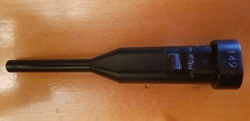

Auf dem originalen Sensor steht POM und 149, siehe Foto.
Sensor für den Ausgleichsbehälter

geschrieben wurde, gibt es zwei unterschiedliche Sensor-Schwimmer-Systeme: Einen hellen und einen dunklen Schwimmer. Mein Vectra hat einen dunklen Schwimmer und alle meine Angaben passen dazu. Falls du einen hellen Schwimmer hast, dann brauchst du vermutlich einen anderen Sensor als ich.
Danke, es sieht doch aus wie der Sensor den ich habe. Dann kann ich ihn einfach nach unten aus dem Ausgleichsbehälter ziehen? Heute kam ich leider nicht dazu nach zu messen. Ich werde mich morgen darum kümmern.
Du kannst unten am Sensor das Anschlusskabel leicht trennen. Der Sensor ist mit einer Nase im Ausgleichsbehälter arretiert. Um meinen Sensor herauszuziehen hatte ich die Arretierung aufgebrochen. Das hatte ich in Kauf genommen, da vorher schon klar war, dass der Schwimmer defekt ist.
