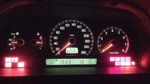

hole das mal aus der Versenkung, denn mit dem heutigen Tag hat mein Elch einen funktionierenden BC und Tempomat. Möglich war das durch einen einfachen KI Tausch. Ein echter Glücksfall, aber bei meinem Mj00er funktioniert beides jetzt ausgezeichnet. Ob das bei allen späten Modelljahren so "einfach" ist kann ich aber nicht sagen.
Ich denke die Fahrzeuge müssen in ihren Spezifikationen sonst absolut identisch sein, damit das funktioniert. Ich bin jedenfalls absolut begeistert.

Das KI soll wohl schon etwas komplexer sein als davor, ob das immer so gut funktioniert mit dem Umbau vermag ich nicht zu sagen.
Kilometerdifferenz ist glücklicherweise auch sehr überschaubar mit nur rund 3500km.
