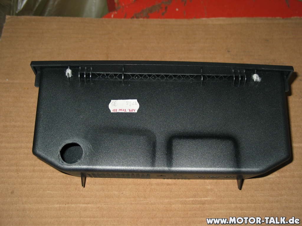

Die Klappe vom Aschenbecher geht nicht mehr zu ausser du schneidest vom Deckel soviel raus bis das Kabel raus kommt.
Das Gerät ginge schon in das Ablagefach abeer wohin mit dem langen Kabel von 1,5 meter?

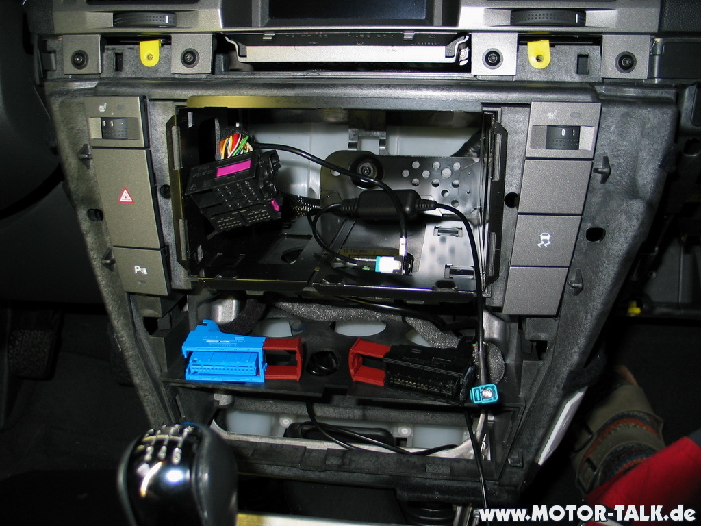

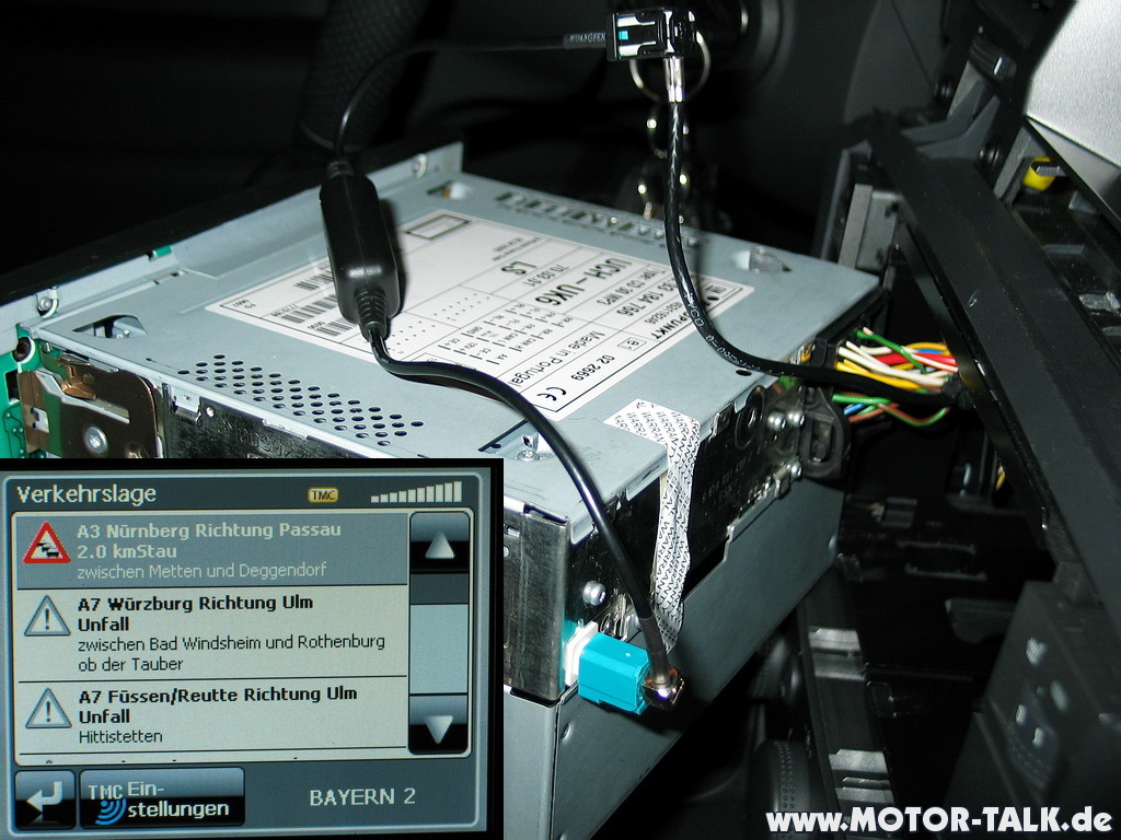

Nun, ich habe in das Ablagefach hinten oben schon ein Loch gebohrt, um da mal Stromdurchführung, TMC-Adapater und GPS-Antenne durchzuführen, weil ich dort die Halterung (Brodit) für ein mobiles Navi hatte. Das Ganze ist hier zu sehen.
Platz für 1.5 m Kabel ist dahinter auch reichlich. Durch das Loch könnte man das Kabel prima führen und der ScanGaugeII hat ja nicht nur rechts, sondern auch hinten einen Anschluß dafür. Das wäre dann eine saubere Sache.

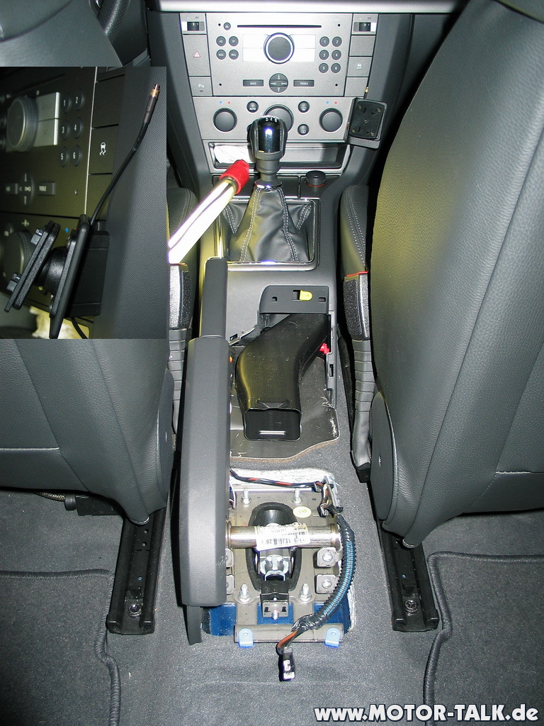

Die entscheidende Frage: lässt sich dessen Anschlußkabel am Diagnosestecker soweit biegen, daß man es an der Schaltkulisse vorbei - also unsichtbar - nach hinten in die Mittelkonsole führt oder ist es so starr, dass es nach oben aus der Aschenbecher geführt werden muss?
Da das Kabel am OBD-Stecker seitlich weg geht, sollte es eigentlich klappen. Was meinst Du?
Wenn du im Aschenbecherkasten ein ca.13mm Loch links im Kasten nach hinten Bohren kannst dann bekoommste das Kabel nach hinten und dann musst sehn wie du nach oben kommst in den Schacht wo das Gerät rein soll.

Nach Deinem Bild geht das Kabel zum Fahrer hin weg. Das wollte ich wissen und dann kann man wahrscheinlich auch die Öffnung der Aschenbecherbeleuchtung als Durchführung benutzen, wenn man diese ausclipst.
Um das Kabel unsichtbar und sauber nach vorne und oben Richtung Ablagefach zu verlegen, muss aber sicherlich die Verkleidung der Mittelkonsole ab. Das ist keine große Geschichte und dann hat man allen Platz der Welt.

So wie ich das sehe haste das Handschuf ausgebaut .Kann man dan hinter das Fach mit der Hand langen um das Kabel in das Fach zu führen?

Da müsstest Du sehr dünne Arme und kleine Hände haben.
Wenn man aber zusätzlich die Heizungsregulierungseinheit ausbaut reicht der Platz zum Kabelziehen allemal aus.

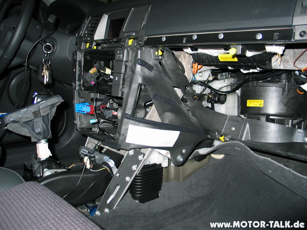

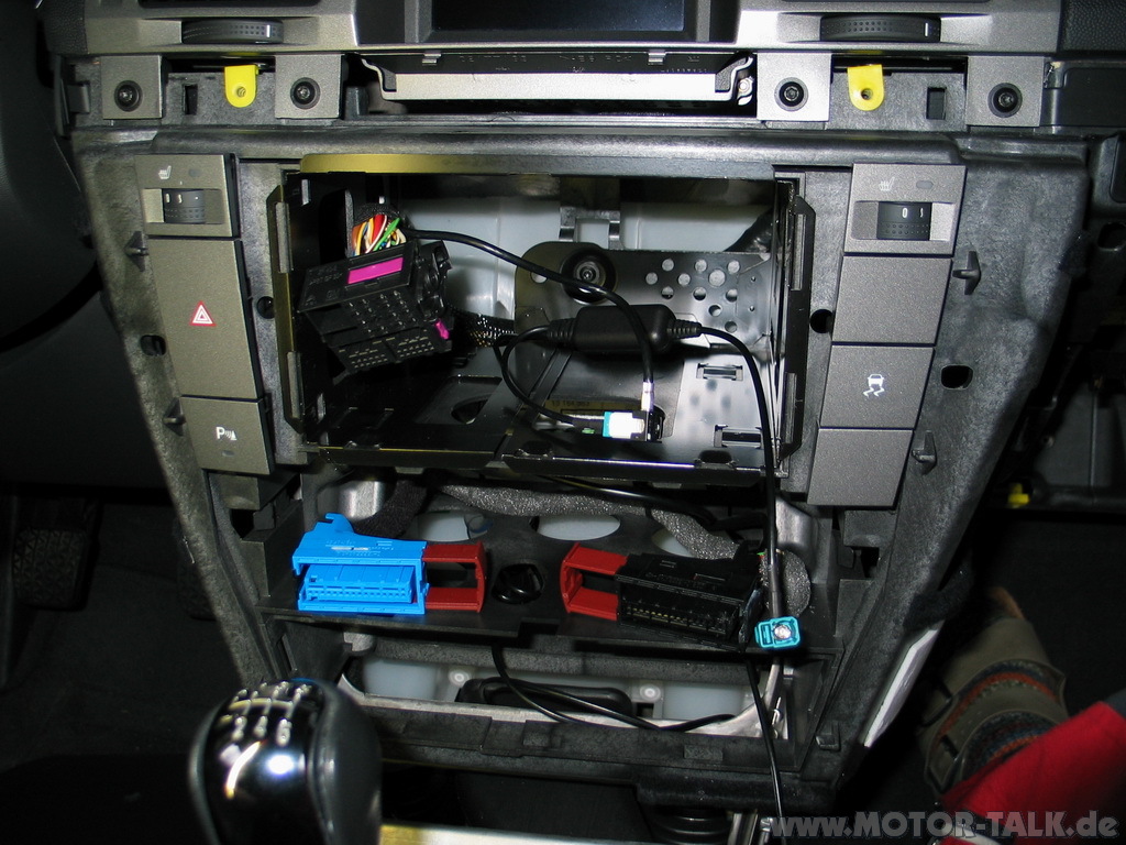

Der Handschuhkasten kann in dem Fall drin bleiben. Aber Du siehst auf dem
Foto
, dass das Ablagefach und das Klimabedienteil aus der Mittelkonsole heraus gezogen sind. Da kann man gut durch Öffnungen nach unten Richtung Diagnosestecker (siehe
Anlage
) greifen, sodass man das Anschlusskabel zu fassen bekommt und prima verlegen kann.
Ich bin mir ziemlich sicher, dass man sonst nichts wegbauen muss. Lang genug ist das Kabel auch.

Hoffe nur das die Daten erhalten bleiben ,ich muss nämlich den Stecker abziehn .Weil den Stecker auf der Seite drin habe ,sonst geht es nicht in das Fach.also der muss nach hinten gesteckt werden.
Bernd
Nachtrag:
Habe eben versucht das Teil ins Fach rein zumachen,geht leider nicht in der Höhe rein.
