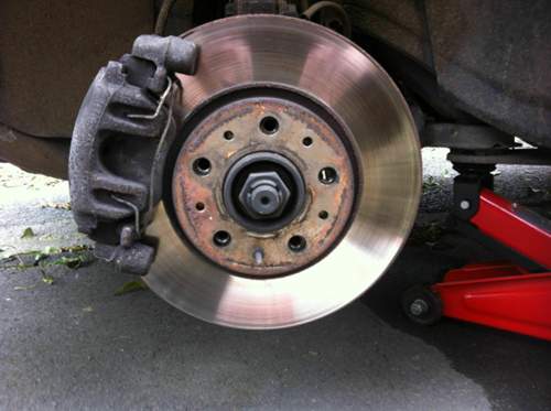

Jetzt ist der Elch Victor Volvo bei uns eingezogen, viel Platz für unseren Landseer/Bernhardinermix.
Und ein Schock für mich, als er auf der Bühne war. Die Bremsen vorn sind gut, aber:Traggelenke, Spurstangenkopf ausgeschlagen, Achsmanschette gerissen... deshalb stempelt und Pulsiert er wohl auch so.
Stossdämpfer hinten undicht, Bremse HR wahrscheinlich Sattel fest. Innenraum stinkt ab und an nach Kabel...
Tüvabnahme im Maerz, außer der Bremsanlage keine o.a. Beamstandungen. Dazwischen liegen 2000 km...
laut (mittlerweile?) stehendem Kilometeranzeiger.
Volvo konnte mir leider nich sagen, ob ich über das Diagnosegerät auch die gelaufenen KM auslesen lassen kann.
Bin mal gespannt, was ich da jetzt noch reinbuttern muss...sprich, Victor Elch Volvo geht in die Werkstatt meines Vertrauens.
Positiv: kein Rost an den tragenden Teilen.

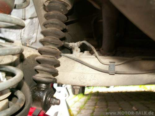

p.s.: ....Stossdämpfer hinten undicht.....
Hebebühne .... hattest Du den/die Stossdämpfer selbst gesehen ? Hatten die Dingers evtl. so einen 'Faltenbalg' nach unten und 'dicken Zylinder' oben ? (siehe Bild)
Pict1573
Pict1561
Pict2656
Das ist sogar ein MJ97 😉
Coole Bilder, aber man sollte der Vollständigkeit halber auch dazu schreiben, daß das die sog. Nivomaten sind, vielleicht kennt die TEin das ja noch nicht. Nivomaten sind selbsttätige Hydraulikfeder-Stoßdämpfer, die dafür sorgen, daß der Elch bei unterschiedlicher Beladung hinten immer dieselbe Höhe hat. Sind nicht bei allen, aber bei recht vielen unserer Kombis verbaut.
Original geschrieben von Erwachsener
Coole Bilder, aber man sollte der Vollständigkeit halber auch dazu schreiben, daß das die sog. Nivomaten sind, vielleicht kennt die TEin das ja noch nicht........
Moin,
naja naja - gar nicht soooooo 100%, die Bilder 🙁.
'Ebend' - das war ja die Frage .... ob so 'komische' Gummi-Dingers (wie im Foto 😉 ) aufgefallen waren, oder eben 'die andere Variante'.
Falls 'Gummi', dann wissen wir ja, warum TE sich erstmal setzen musste, beim Anblick des KV 🙁 .
Fragen a la "ey, hasse etwa Nivos, ey ?!" - versteht man als (evtl.) Neuling ja nicht gleich ... daher die 'Umschreibung' und die Bilder 😉

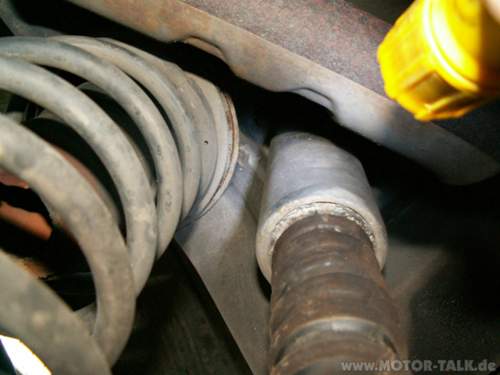

Ihr seid echt lieb! Ich stelle mal Bilder ein, aber es sind normale Stossdämpfer. Kann etwas dauern, der Elch war als Ersatz für einen Ford Windstar gedacht, den die Feuerwehr heute zu Übungszwecken zersägt....

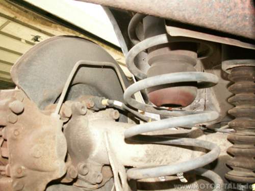

Hier ein Windyfoto, Elchfotos kommen noch
Bild_1
Und hier noch Elchfotos
Vorne die angeblich verschlissenen Bremsen, die aber nur 0,7 Abrieb haben
Bild_1
Bild_2
Bild_3
+2
Da sind Nivomaten verbaut...
