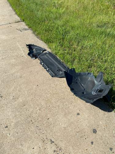

Ich habe heute meinen neuen 520d M-Paket abgeholt.
Hab ihn ganze 60 km gefahren und plötzlich Peng nach einer Bodenwelle plötzlich komische Geräusche —> Plastikverkleidung hängt runter.
Da das meine Hausstrecke ist (Autobahn) kenne ich zwar diese Welle , sie ist aber wirklich nicht nennenswert... jetzt warten wir auf bmw die sind nicht weit weg und ich frage mich nur .... wie und warum
Über Jahre mit meinem 118i dort gefahren nie ein Problem auch mit 60 km/h mehr und mit dem 5er beim ersten Mal.
Jemand eine Idee ?

Laut meines Verkäufers hat sich wohl echt was gelöst. Schraube locker und dann durch den Fahrtwind + die Bodenwelle als Knockout.
Bmw bzw. das Autohaus übernimmt alle Kosten , neue Reifen und Felgen werde bestellt + der Gesamte Unterboden (Montag soll das Auto fertig sein). Auch wurde das Fahrwerk geprüft, da hatten wir wohl Glück, das Auto zeigt auch keine Fehler im Speicher mehr an.

Stell doch mal bitte Bilder der beschädigten Reifen und Felgen ein - ich gehe natürlich davon aus das Du entsprechende Fotos von den Schäden gemacht hast. Zeit hattest Du ja genug beim Warten 😉
Mich interessiert doch wirklich wie stark dieses Plastikzeug Teile wie Räder und Felgen beschädigen kann.

Merkwürdig an dem Fall: Selbst wenn sich 1n oder 2 Schrauben lösen würden (event. sogar mehr), würde die Bodenverkleidung nicht herunter hängen. Vermute eher, einige Schrauben waren gar nicht vorhanden. Die Bodenverkleidung war zum Teil offen und durch den Fahrtwind wurde die Verkleidung nach unten gedrückt.
Oder ist die "große Bodenplatte" noch dran und nur an den Seiten wurden Plastikteile abgesprengt?

Ich kann es grob beschreiben: Reifen waren auf der Innenseite und am inneren Rand der Lauffläche auf 1-2 cm Breite wie abgeschmirgelt, bzw. es hat stellenweise einfach das Gummi gefehlt (kleine Einkerbungen) Die Felgen haben im Inneren (der Kranz der den Reifen auf der Felge hält) die Beschädigungen. Da sah es so aus als hätte jemand mit einer Zirkelspitze einmal rings rum den Lack abgekratzt. Allerdings auch hier , komplett glatt, von daher ist der Zirkel vielleicht ein schlechtes Beispiel.
Ich denke mal die Felge wäre noch zu retten gewesen , aber auf Grund der Umstände tauschen sie alles aus.
Die große Bodenplatte war noch dran (wird neu gemacht) jedoch mit “Kratern” versehen , als ob jemand mit einem Karottenschäler teilweise die Plastikverkleidung abgescharbt hatte. Teilweise hingen noch Material runter.
Die “kleinen” Plastikteile habt ihr ja auf dem Bild gesehen, dazu kam dann noch die beiden Radhaus Verkleidungen.
Ich frage mich immer noch wie das Auto hinter mir nichts bemerkt hat . Ich bin nach rechts gefahren und er hat mich links überholt. Ich hab extra zum ihm geschaut ob er mir etwas mitteilt: nichts.

Beide Räder sind auf Teilen der Schutzverkleidung gelaufen ,d.h. Teile der Verkleidung sind unter die Räder gekommen. Dadurch haben sich Felge und Rad abgeschliffen.
Man kann erkennen das z.B der rechte Teile ( vom Linken Verkleidungsstück, auf dem Bild)komplett fehlt. Lass so ein Teil mit 170 Km/h irgendwo rein donnern, da entstehen einfach Schäden. Welches Teil exakt unter die Räder gekommen ist weiß ich nicht mehr , ich muss gestehen als ich halb unterm Auto lag, war mir etwas unwohl auf dem Standstreifen, dadurch das LKWs mit 80 km/h 2 Meter neben mir vorbeidonnern.

Leider habe ich keine weiteren Infos bekommen. BMW kann es sich nicht erklären und mir wurde bestätigt, dass ich nirgends aufgesetzt bin. Es hat sich, wie auch immer, ein Teil des Unterbodenschutzes gelöst und dann eben die Schäden angerichtet (wie oben beschrieben).
Reifen und Felgen vorne wurden komplett getauscht, ebenso wie der Unterbodenschutz.
