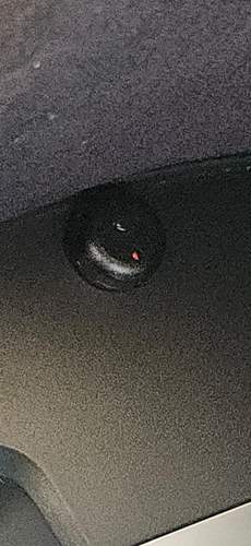

Guten Tag,
Ich bin seit heute stolzer Besitzer eines BMW X7 M50i.
Kann mir jemand sagen wofür dieser Knopf im handschuhfach ist ?
Er ist am Gehäuse der Ambiente Air Einheit.
Ich kann keine Funktion festenstellen bei Betätigung.
Schönen abend noch
Handschuhfach
Schalter
1 Antworten
Das gehört zur einer nachträglich eingebauten alarmanlage. Der verkäufer müsste dir eine karte mitgegeben haben mit einem zahlencode. Falls die alarmalage noch verbaut und aktiv ist kannst du diese über App oder über den zahlencode ausschalten falls sie ausgelöst worden ist. Bei Niederländischen neufahrzeuge pflicht in dieser klasse. Alarm-klasse 5 mit realtime GPS Ortung. Du brauchst ein Abbo.
