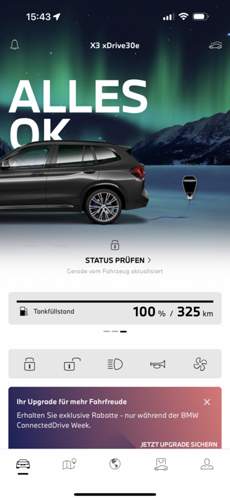

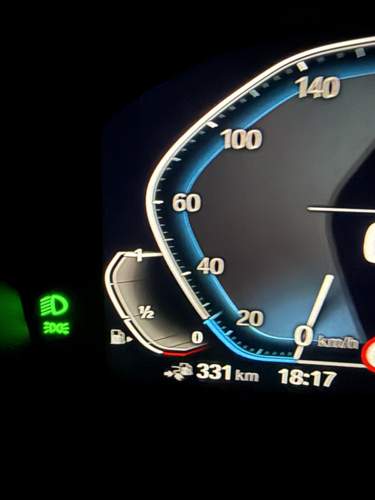

ich habe seit Kurzem einen BMW X3 30e von November 2021 gekauft. Anfangs war noch alles okay. Jetzt beim 3. Mal volltanken, zeigt die plötzlich statt der vorherigen rund 500 km (ohne E-Zusatz) nur noch 332 km? Und wenn ich mir im Cockpit während der Fahrt den Durchschnittsverbrauch anzeigen lasse und ich rund 20 km/h fahre zeigt die Anzeige 30 Liter an???! Kann mir da bitte jemand weiterhelfen? Der BMW stellt sich blöd und sagt, oh, das hab ich auch noch nie erlebt...

Der aktuelle Kilometerstand ist 42.244 - hier nochmal die Anzeige aus der App.
Ich fahre 20 km/h und das Cockpit zeigt einen Verbrauch von 30 Litern an, ich verstehe das einfach nicht.

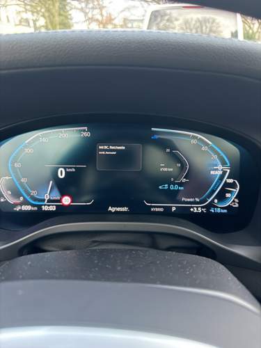

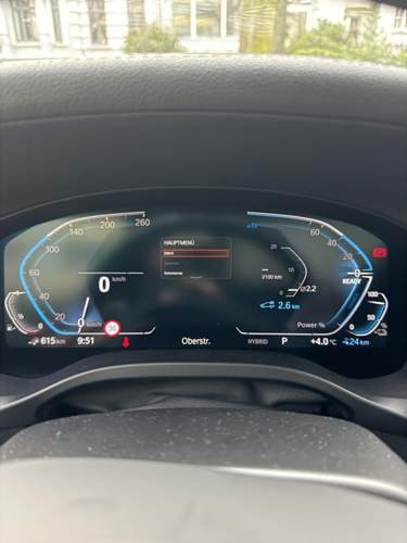

Mache mal folgendes: Zündung an oder auch Motor an, dann 10 Sek. BC Taste gedrückt halten. Beobachte dabei die Blinkeranzeigen. Wenn beide Blinkerlichter aufleuchten, dann hast du leider einen Kilometerfilter in dem Fahrzeug verbaut und hast eventuell zufällig einen anderen Modus ausgewählt.
Bei Fahrzeugen die einen Kilometer-Blocker verbaut haben, wird dieser enorme Verbrauch in der Zeit angezeigt, wenn keine km erfasst werden. Ist ja auch logisch. Sollte sich mein Verdacht erhärten, dann hältst du die Taste solange 10 Sek. hintereinander fest, bis deine Blinkerkontrollen 5x hintereinander aufgeleuchtet haben. Dann sollte der Blocker im Modus "AUS" sein.
Sollte sich der Verdacht aber erhärten, hast du natürlich ein km Problem und viel Stress mit dem Händler steht dir bevor. Ich drücke die Daumen!
Weltklasse, vielen herzlichen Dank! Mein "toller" BMW-Händler hatte gar keine Ahnung; "Ich bin ja kein Techniker, da musst du schon zu BMW fahren". Dank deine Hilfe konnte ich das Problem gerade lösen. Nachdem ich für 10 Sekunden den BC gedrückt hatte, kam ein ganz kleines Menü im Cockpit; da konnte ich dann irgendwas mit KM einstellen und zack, jetzt wird alles richtig angezeigt, danke dir!

Wie kommt man auf die Idee, bei 20 kmh einen Durchschnittsverbrauch heranzuziehen, das ist ja kompletter Humbug?
Ich würde mal den Wagen schön warm fahren und dann zwischen 80 und 100 kmh fahren und mir die Momentanverbrauchsanzeige bei Konstantfahrt anschauen. Da wird der Wagen rund 5-6 Liter verbrauchen.
Achja, wenn man den Wagen im Winter immer nur 2 km bewegt, dann wird da ein Durchschnittsverbrauch von 15-20 Liter/100 km rauskommen, das würde dann zur Reichweite passen. Wie schaut denn das Fahrprofil aus??
