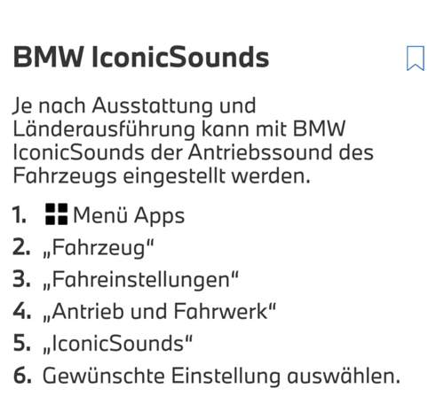

Also beim M340i (der die Basis des B3 ist) kann man den sog. IconicSound auch durch Häkchen setzen aktivieren/deaktivieren. Bei mir ist der dauerhaft aktiviert, da nicht aufdringlich. Und erst in Sport/Sport+ gibt's leichtes Auspuffknallen.

ASD kann man über Bimmerlink mit einem Klick schon deaktivieren, der greift bloß auf das hidden Menü zu, statt auf Steuergeräte.
