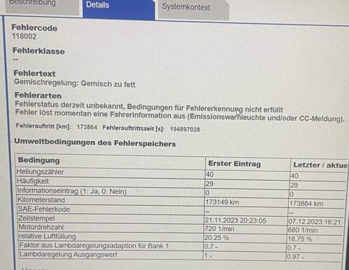

BMW N20B20 Motor läuft fett und unrund
BMW 3er F30
mein Motor läuft unrund. Im Fehlerspeicher stehen nur zwei Fehler: Gemisch zu fett und Gemisch zu fett(Große Abweichung) mit einer hohen Häufigkeit. Die Bilder zu den Fehler hab ich als Anhänge mit beigefügt.
Ich habe die Gemischregelung genauer angeschaut und ein Video vorbereitet.
Video befindet sich im Dateianhang. Ansonsten: https://streamable.com/lm4gn4
Ist der Spannungsfall des Nach-Kat Sensors und die im Video gezeigten Schwankungen vom Vor-Kat Sensor normal?
Im Motorraum konnte ich auf den ersten Blick keine Undichtigkeit in der Ansaugung erkennen.
Verdächtigen tu ich auch den Luftmassenmesser. Wenn der LMM beim laufenden Motor abgesteckt wird, zeigt der Motor sich unbeeindruckt, als würde dieser gar nicht auf die Werte angewiesen sein. (Kommt diese Theorie hin?)

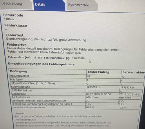

Gemisch zu fett
Gemisch zu fett (Große Abweichung)

leider ist das Problem nicht behoben, aber ich konnte das Problem stark eingrenzen. Der Wagen macht mir seit Oktober Kopfschmerzen und mittlerweile rate ich jeden vom N20 ab.
Achtung jetzt kommt viel Text:
Vorerst:
Ich hatte einen (zum Glück leichten) Schaden durch die Steuerkette + Turboschaden. Der Motor wurde Instandgesetzt. Dort wurden angeblich die Anbauteile überprüft und Probegefahren, was ich aber nicht glaube, das das Problem immernoch vorhanden und ziemlich offensichtlich ist. (Und der Kilometerstand hatte sich nicht verändert)
Derzeit stehe ich noch in Kontakt mit denen. Mehr dazu unten.
Ich kann das Problem jetzt genauer beschreiben:
Wenn das Auto kalt ist, vibriert es wenn man an der Ampel zum stehen kommt.
Im Kaltstart ist die Gemisch Adaption akzeptabel und das Auto fährt sich gut.
Desto wärmer das Auto wird, desto mehr rutscht die Gemisch Adaption Richtung 0.7 (extrem fettes Gemisch), vor allem wenn durch die Autobahnfahrt eine erhöhte Öltemparatur von 120 Grad erreicht wird.
Wenn ich von der Autobahn runter fahre wird das Auto nach der Abfahrt träge und hat weniger Leistung. Man merkt, dass die Luft stickiger wird und manchmal würgt der Motor beim Anfahren fast ab. Die Vibrationen sind jedoch weg. Ich hatte auf dem Beifahrer Sitz den Laptop liegen und habe die Adaptionswerte beobachtet:
Lambda Sonde vor Kat: 0.7 [-]
Lambdaregelfaktor: 0.7 [-]
Gemisch Adaption: 0.7 [-]
Alle Werte sind an hart an ihrer Grenze, das Auto kämpft mit viel zu viel Spritt in der Verbrennung.
Wenn man das Auto kurz abstellt und nach 5 Minuten wieder versucht einzuschalten, stottert der Motor sehr stark und würgt ab. Erst beim dritten Startversuch kann durch viel Hilfe durch das Gaspedal den Motor zum starten gebracht werden.
Wenn der Motor kalt ist, ist wieder alles super. Nur es kommen wieder Vibrationen hinzu.

bist du dir sicher, dass es WASSER-Dampf ist? Wonach riecht der Rauch?
Normalerweise hast du bei dem Hochdruckpumpenproblem in den meisten Fällen einen "Gemisch zu fett" Fehler. Es existieren zwei verschiedene Fehlerbezeichnungen in diesem Fall:
Gemisch zu Fett
Gemisch zu Fett (Große Abweichung)
Der erste Fehler wird bereits bei minimalen Abweichungen gespeichert, der zweite erst bei großen. Daher zweifel ich, ob du von dem selben Problem betroffen bist. Normalerweise riechen die Abgase stark und deutlich nach schlecht verbranntem Benzin und du hast du keine Einträge im Fehlerspeicher.
Wenn du dir wirklich sicher bist, dass es sich um Wasserdampf handelt, würde ich trotz nicht auffallenden Kühlmittelstandsveränderungen die Zylinderkopfdichtung testen. Es gibt Zylinderkopfdichtungstester für 20€ - 30€ die auf dem Ausgleichsbehälter gesteckt werden können.
