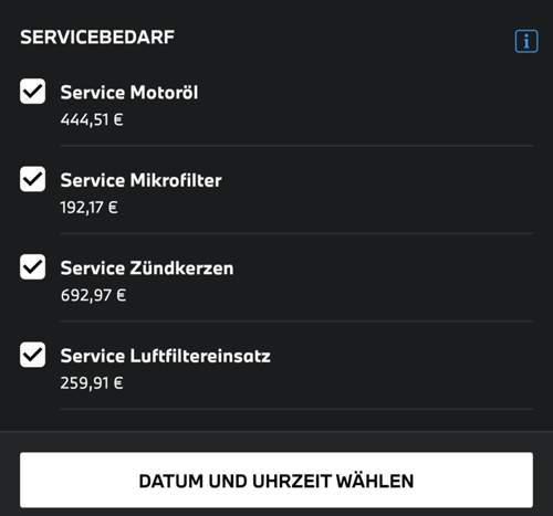

Hallo liebe Community,
ich habe 2023 im Mai meinen M850i Cabrio gekauft. Im August 2023 habe ich freiwillig den Motorölservice gemacht um nach der Einfahrphase von 2.000km frisches Öl drin zu haben.
Aktuell hat das Fahrzeug 5.500km drauf, ich weiß ist wenig aber mein Sommerauto das nur bei schönem Wetter bewegt wird.
Nun zeigt mir die BMW App an ich möge einen Service Termin vereinbaren. Folges ist laut App fällig: Motoröl, Mikrofilter, Zündkerzen und Luftfilter, siehe Screenshot.
Passt das so tatsächlich? Ich hatte in Erinnerung von meinen bisherigen Fahrzeugen 1. Inspektion nach 60.000 km oder 3 Jahren. Nun ist mein Fahrzeug ja erst 2 Jahre alt.
Ich würde mich sehr über Eure Hilfe freuen, bevor ich den Termin vereinbare dass ich weiß was notwendig ist.
DANKE.

Öl und Filter sind Normal.
Entweder nach zwei Jahren oder bei ner gewissen Laufleistung. Bei dir zwei Jahre.
Zündkerzen halte ich für übertrieben, wäre aber schon Richtig.
Bei jedem zweiten Ölwechsel sind die fällig. Bei mir war es bei 25tsd.km. Manche schaffen da auch mal locker 60tsd.km.
Mach noch einen Servicevertrag. Da sparst du dir richtig Kohle, wenn es über die App noch möglich ist.

Ich würde bei BMW mal nachfragen, warum bei der geringen Laufleistung Kerzen gewechselt werden sollen…
Bei den E-Modellen waren es noch 100.000 km, danach sind sie auf das seltsame 2-Ölwechsel-Modell gewechselt, was sinnhaftere 60.000 im Idealfall bedeutet. Aber bei so wenig KM macht das einfach keinen Sinn…ich müsste bei meinem dann alle zwei Jahre wechseln.

Ich gehe davon aus, dass der präventive Ölwechsel bei BMW gemacht und dies auch im Servicemenue vermerkt wurde.
Hatte fast das gleiche beim Kauf meines Fahrzeugs. Hatte in 15 Monaten erst 500 km runter, also lange gestanden. Ich habe dann vor Übergabe zur Sicherheit einen Ölwechsel machen lassen und die Sache wurde auch im Servicemenue vermerkt. Dies hatte zur Folge, dass beim nächsten Service (30000 km Intervall oder 2 Jahre ) direkt der zweite angezeigt wurde, der eigentlich erst bei 60000 km fällig wird. Da ist dann ein Fahrzeugcheck fällig, der natürlich auch kostet.
Also wurde hier vermutlich durch den frühen Ölwechsel der eigentlich erste Wechsel (fällig bei 30000 km oder 2 Jahren) abgehakt und der zweite Ölwechsel und die dann anstehenden Arbeiten dementsprechend früher angezeigt.
Bei mir war das "nur" der Fahrzeugcheck. War aber auch kein 850i sondern nur ein Diesel.
Ja korrekt, alles, was man freiwillig "on Top" macht, sollte man nicht in das Fahrzeug schreiben lassen, da hierdurch sämtliche Wartungsumfänge durcheinanderkommen, bzw. dann die nächsten Services mit nach vorne rücken. BMW sollte dieses Problem in jedoch händisch korrigieren können. Einen Wechsel der Zündkerzen usw. bei 5.500km ist doch großer Blödsinn. 😉

Exakt so ist es jetzt bei mir. Ölwechsel bei 2.000 km 4 Monate nach Erstauslieferung. Wurde im System vermerkt, jetzt ist bei 5.000km Ölwechsel und Fahrzeugcheck fällig. Muss da Montag mal telefonieren, das nacht ja so wenig Sinn.

So ich habe mit der Werkstatt gesprochen.
Der erste Ölwechsel den ich ja freiwillig nach 2.000km und nur wenigen Monaten nach Erstzulassung gemacht habe wurde fälschlicherweise im Bordcomputer als 1. regulärer Service als erledigt gekennzeichnet. Folge dass jetzt der Fahrzeugcheck fällig ist obwohl erst der erste offizielle Ölwechsel fällig wäre.
Die Werkstatt setzt nun meinen Bordcomputer zurück, trägt den ersten freiwilligen Ölservice als zusätzlichen Service nach und führt den aktuellen Service durch.
Der Fahrzeugcheck wird dann in 2 Jahren durchgeführt also nach regulären Rythmus.
Danke an alle die mir hier geholfen haben:-).
